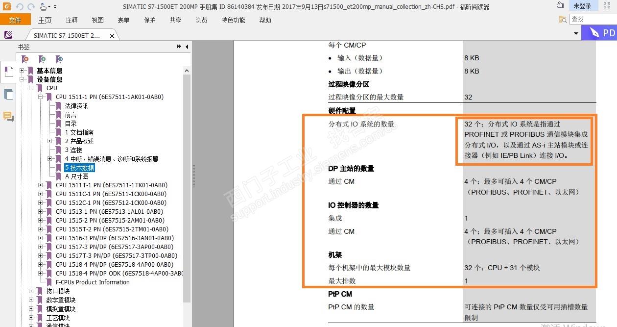

1、cpu1511可以扩展多少个从站
以 CPU 1511-1 PN (6ES7511-1AK01-0AB0) 为例:如图
分布式 IO 系统的数量 32 个;分布式 IO 系统是指通过PROFINET 或ROFIBUS 通信模块集成分布式 I/O,以及通过 AS-i 主站模块或连接器(例如 IE/PB Link)连接 I/O。
可在在下面手册按订货号查其技术数据。
SIMATIC S7-1500/ET 200MP 手册集(201803)
https://support.industry.siemens.com/cs/document/86140384
