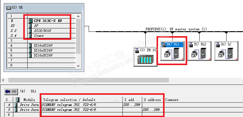

对照操作手册和参数手册,PLC向装置发送6个控制字,其中PZD2为速度设定值,但是为什么我现在遇到的一个现场项目,PZD4是控制字?
请参考附图帮我分析一下:

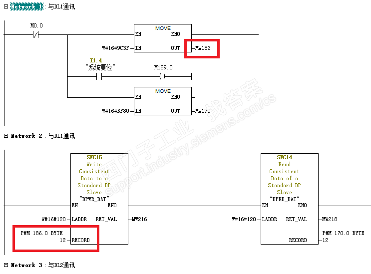

6个控制字中,控制字1,即STW1即PZD1没有问题,采用352标准报文结构,但是问题来了:
按照352标准报文结构,STW2即PZD2应该是转速设定值,但为什么313c-2dp程序中,我确认MW192(第四个控制字)是速度设定值(MW188没有赋值)??
百思不得其解,请各位帮忙分析一下。谢谢!
