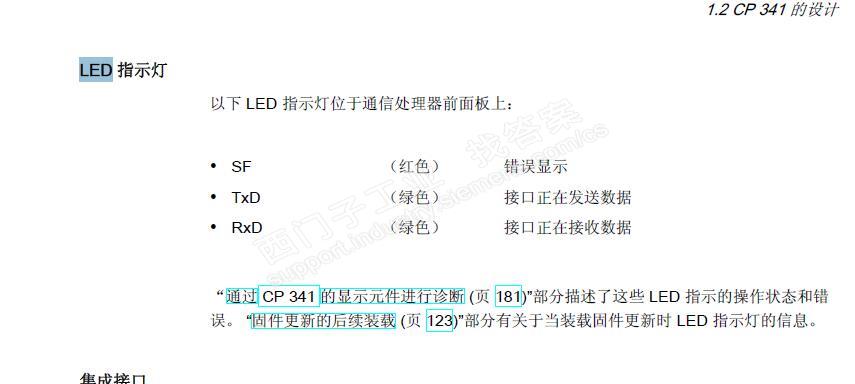

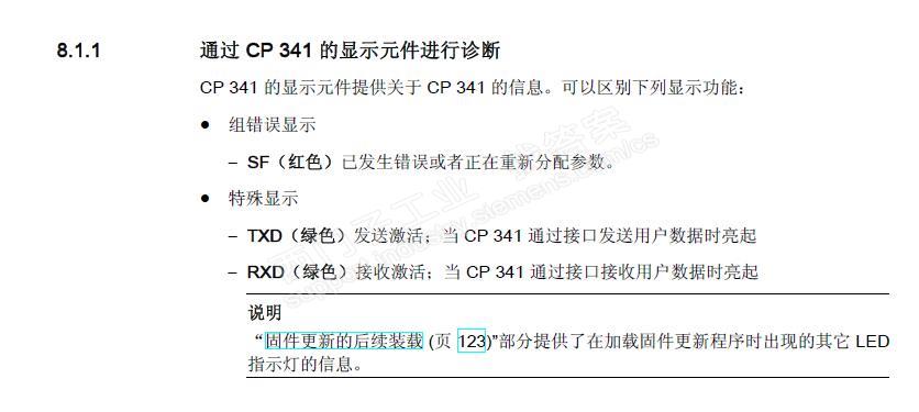

你自己再看看教程啊/
串行通信模块常见问题集
https://support.industry.siemens.com/cs/cn/zh/view/81213231
串口通信模块的信息与使用
https://support.industry.siemens.com/cs/cn/zh/view/79684826
CP341点到点通讯、安装和参数分配
https://support.industry.siemens.com/cs/cn/zh/view/1117397
看看接线有没有颠倒
