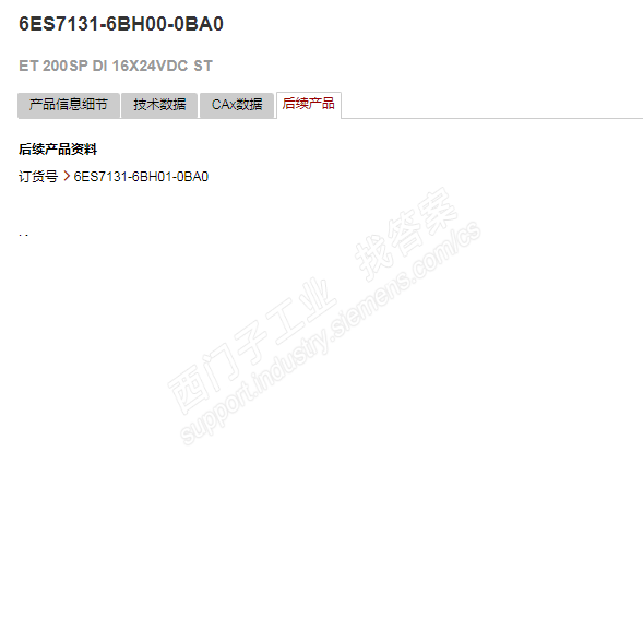

6ES7131-6BH01-0BA0
是
6ES7131-6BH00-0BA0
后续产品,也就是升级替代产品。
6ES7131-6BH00-0BA0在2018年3月宣布淘汰,目前已经停产,只能买到6ES7131-6BH01-0BA0。二者的参数是一样的,接线方式也完全相同。

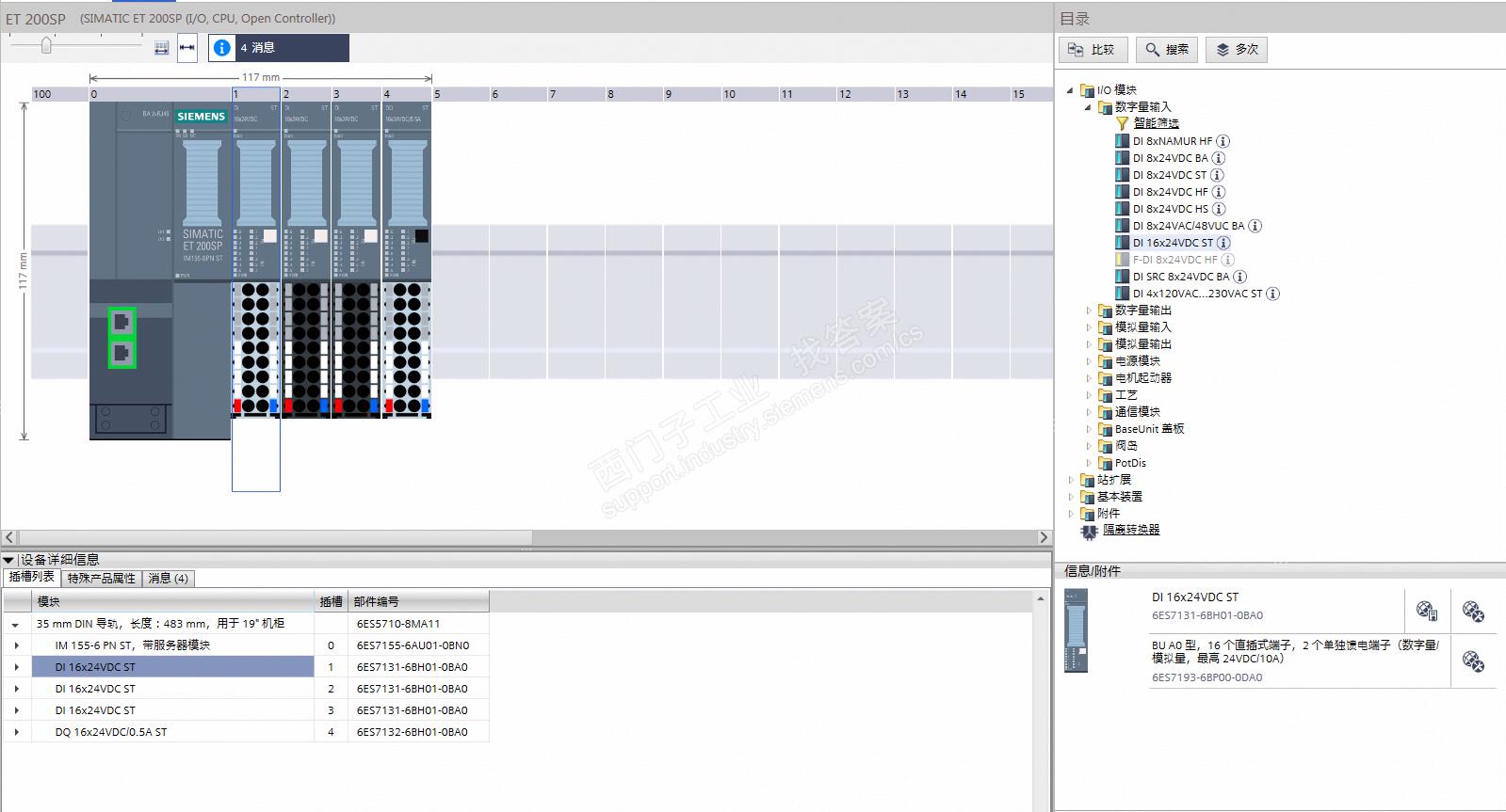

给楼主推荐一个西门子选型工具--TIA Selection Tool
我做设备选型时都用TIA Selection Tool,非常方便,见下面图片。
离线版本链接:www.siemens.com/tia-selection-tool
在线选型链接:www.siemens.com/tia-selection-tool/start

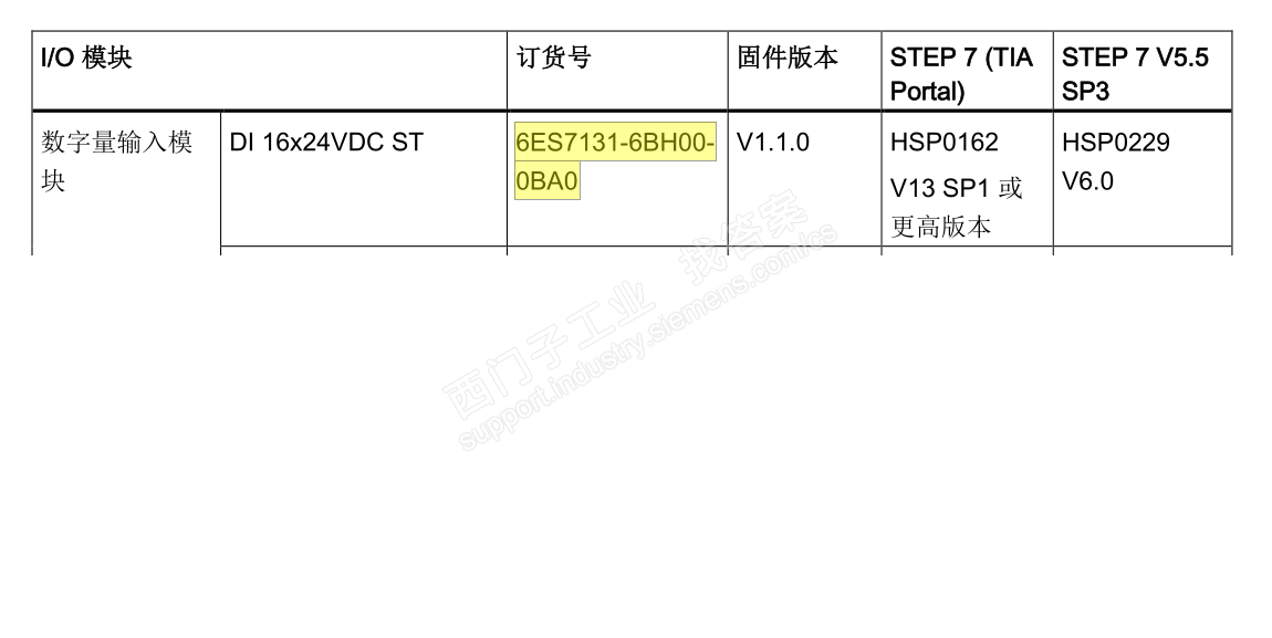

6ES7131-6BH00-0BA0
https://support.industry.siemens.com/cs/cn/zh/pv/6ES7131-6BH00-0BA0/td?dl=zh
SIMATIC ET 200SP 数字量输入模块 DI 16x24VDC ST
https://support.industry.siemens.com/cs/cn/zh/view/59753540
接线完全相同
