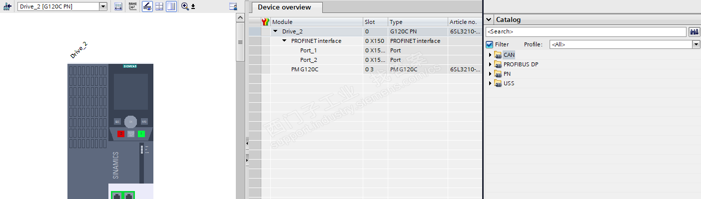

在指令树-选件包-SINAMICS-SinaSpeed,调用该指令即可。(这个指令貌似是V15以后加入的)
如果嫌这个指令不好用也可以自己编写针对标准报文1的变频器块,一般标准报文1就可以了。
