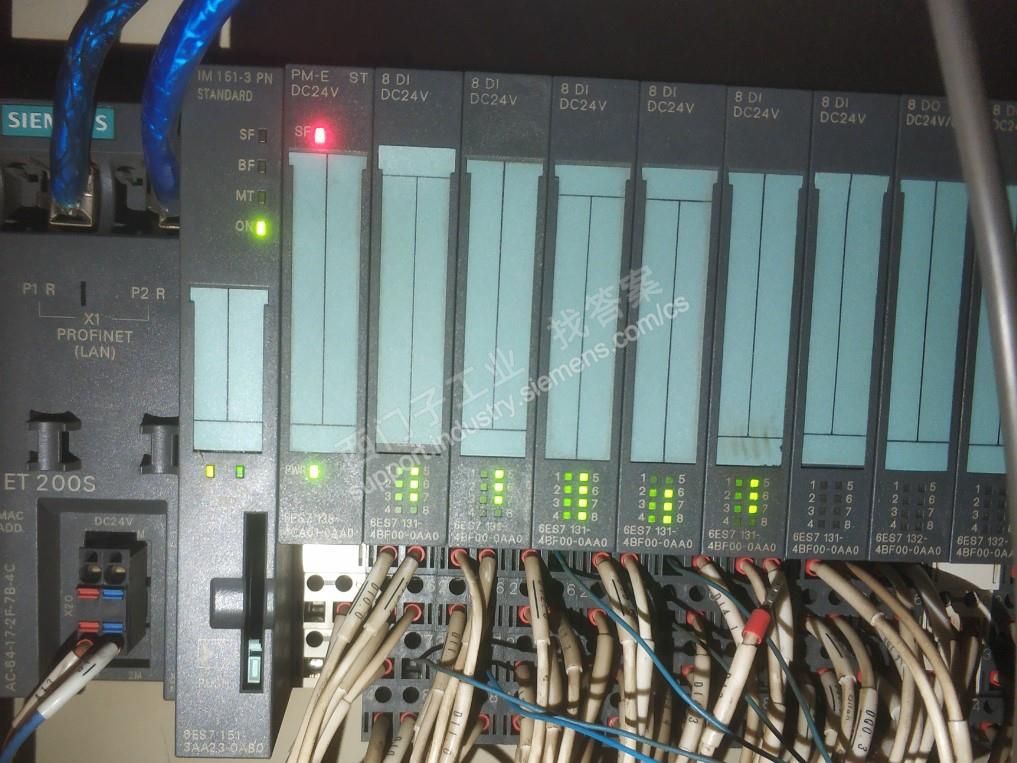

1、BF灯亮是总线故障,建议在线诊断一下,查查线路,DP接头,终端电阻。
SF灯亮是系统故障,是由于BF引起的,解决了BF问题,SF随之消失。
2、你的ET200S的底座是支持热插拔的那种吗?如果不是支持热插拔的,带电插拔后会引起故障及损坏模块。如果是支持热插拔的,模块安插到位了?
3、电模块SF一直亮红:表示为分配的参数或插入了错误的模块,即表示本组模块中存在系统故障。
见:
、ET200S电源模块:
https://wenku.baidu.com/view/fae7f8d2cf84b9d529ea7a9d.html
4、建议你将系统断电,重新安装所插拔的底座与模块,检查有关总线通信线缆及连接器件,无误再上电。
