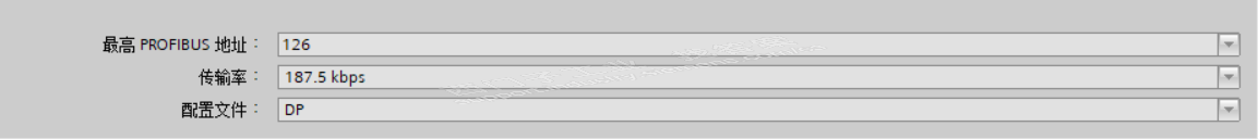

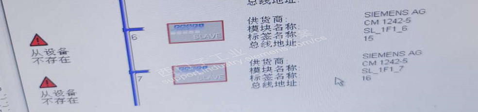

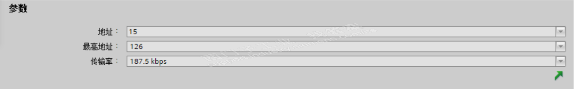

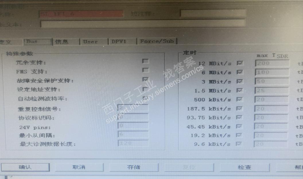

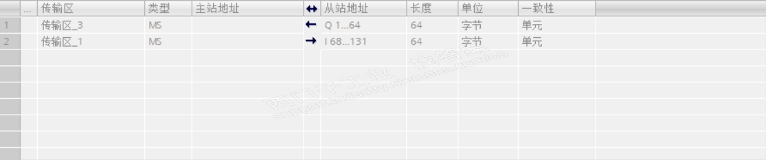

Profibus通讯,一般主要是从站地址、波特率配置正确就好了,还有就是DP电缆 DP头终端电阻位置正确,先排除硬线问题
参考文档里面的配置:
