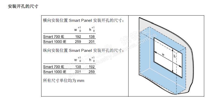

Smart 1000 IE V3 开孔尺寸 W×H(mm):259×201
