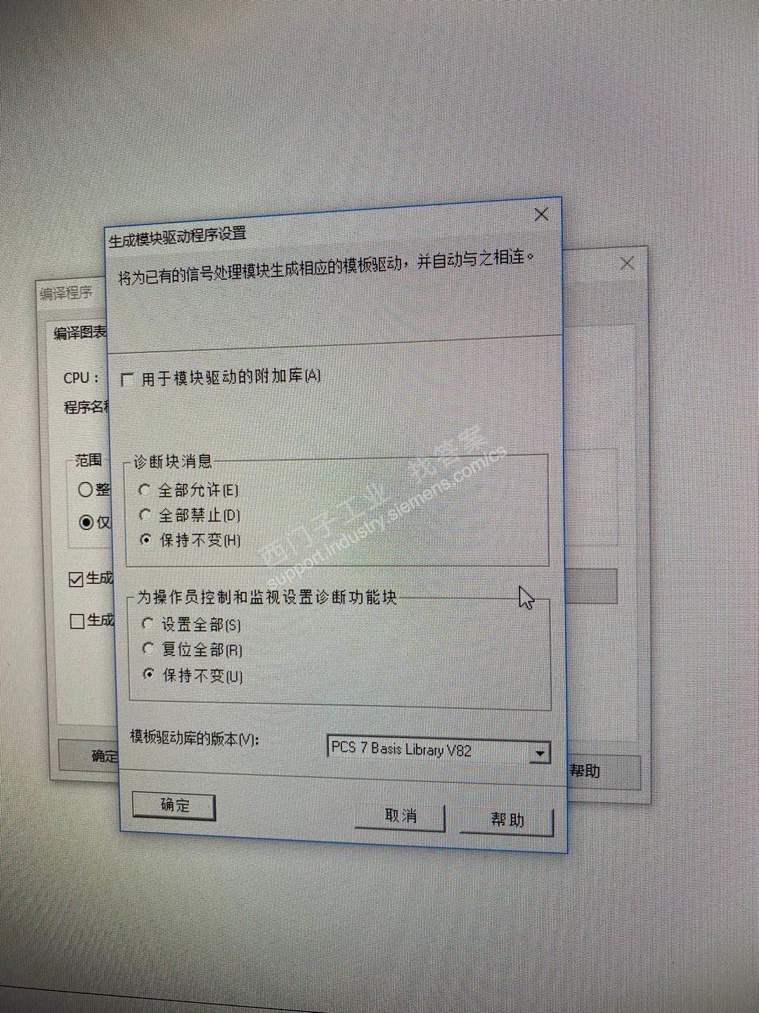

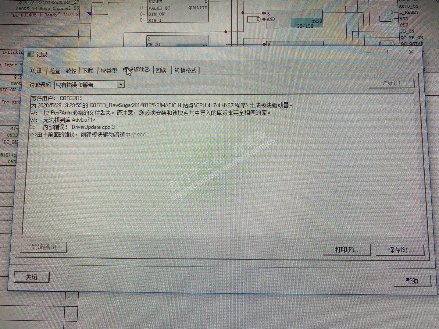

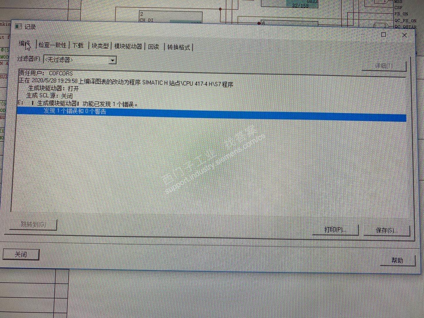

1. 打开你的block folder, 看看"Author" 的那一排,你应该是用了PCS 7 V7.1 版本的PCS7AnIn。

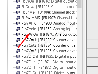

2. 打开library , Simatic Manager -> Open-> library (tab) -> PCS 7 V8.2 Basis library.-> 找到FB1869 PCS 7AnIn, 抄进去你的blocks
3. 打开CFC -> Option->blocktype-> 找到你的PCS7AnIn-> import 进去你的chart folder.
4. Overwrite.

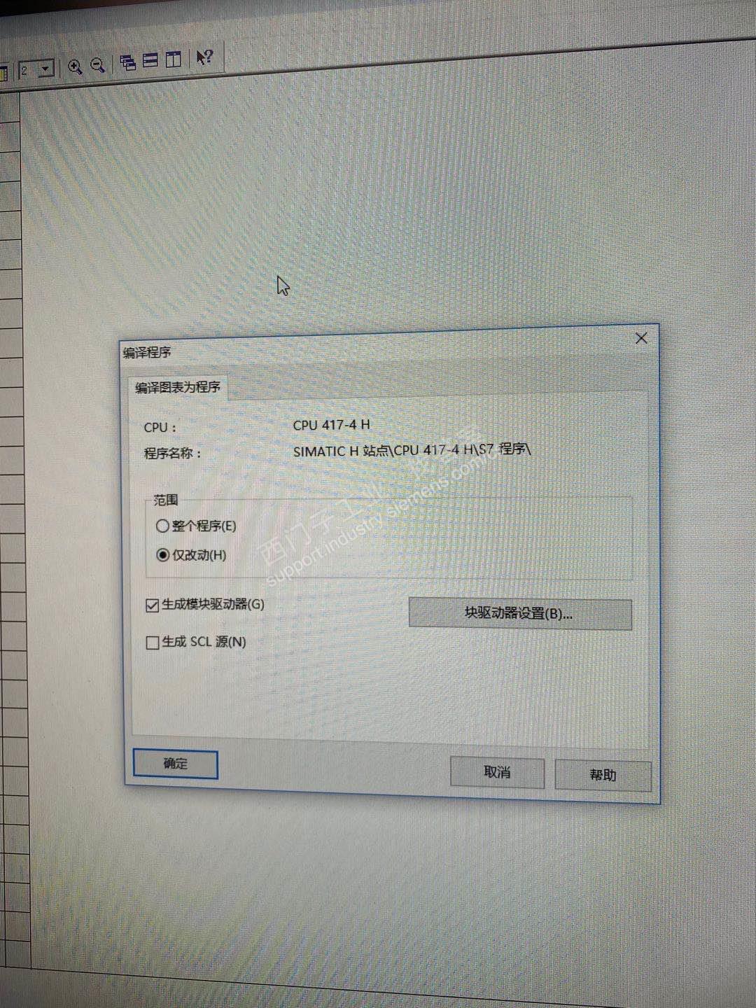

5. 重新compile with generate module driver.
《SIMATIC 过程控制系统 PCS 7 PCS 7 Basis Library V8.2 更新 10 自述文件(在线)》
