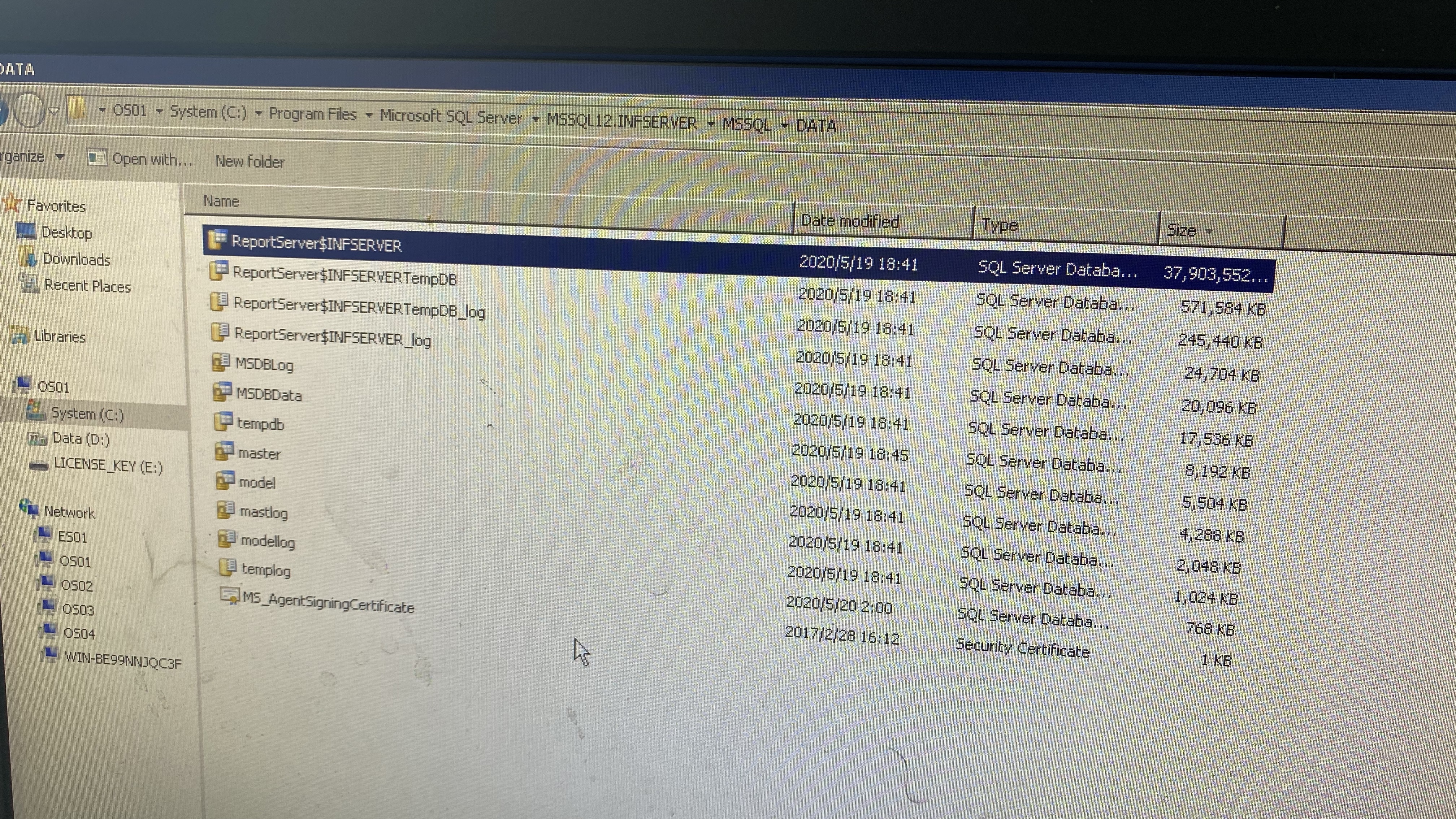

INFServer数据库负责BATCH报表打印服务。随着BATCH订单的逐渐增多,INFServer数据库中的数据也会不断增多,且不会随着BATCH报表的归档删除而删除。因此,需要手动对数据库执行压缩操作。具体方法:
1. Open Windows Start SQL Server Management Studio
2. Connect to SQL instance ServerName \ INFSERVER
3. In the Object Explorer of the Management Studio, right-click on the ReportServer$INFSERVER database
- tasks
- Shrink
- Files -> File type
