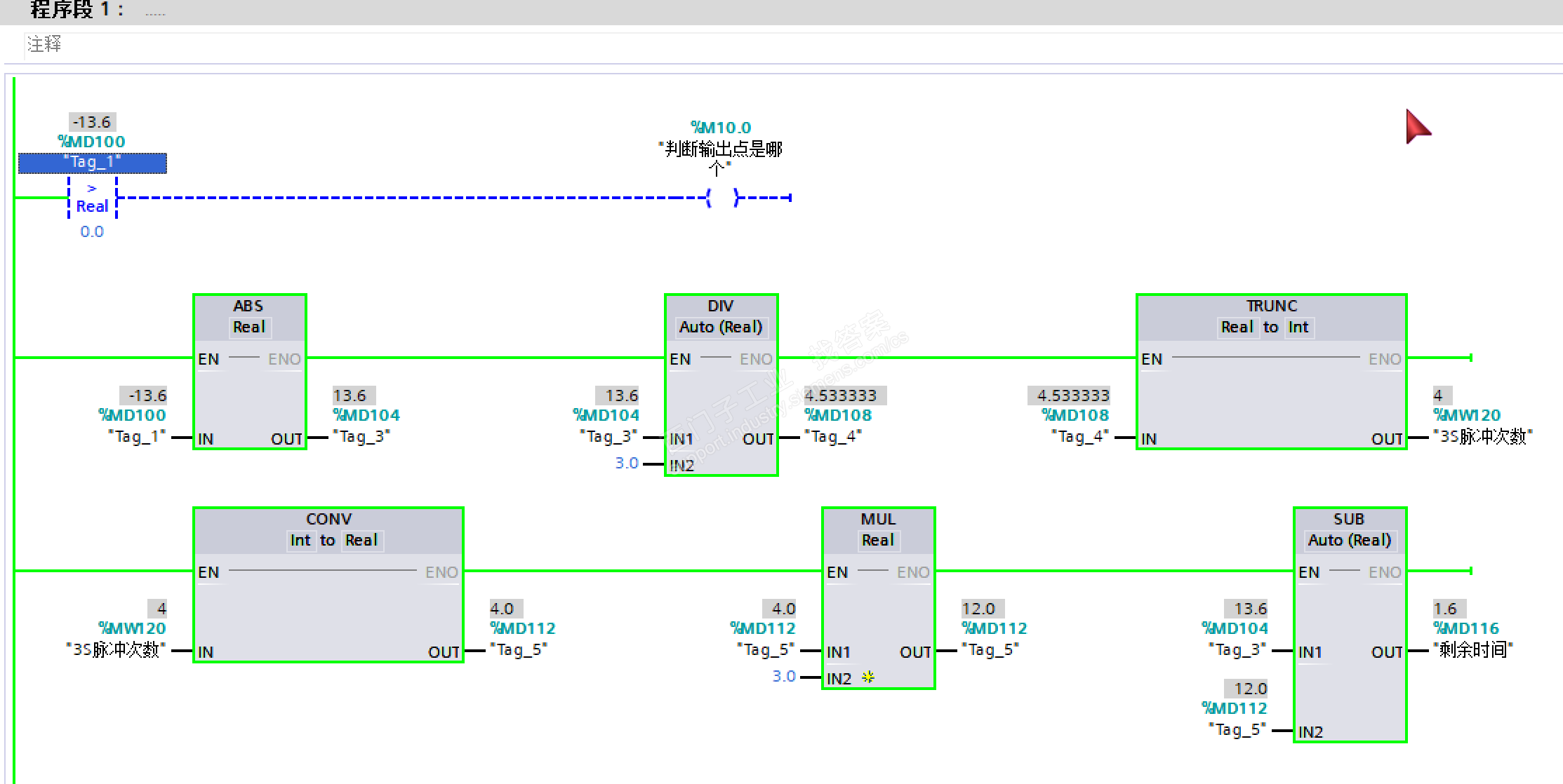

1、先判断这个数是正负,这个应好弄,进行比较么,先判断出来输出DO1还是DO2
2、对这个数取绝对值,然后整数除3,判断输出几个3秒的信号,然后整数除的结果转浮点数,乘以3,然后拿10减去这个数,就是最后的脉冲的时间

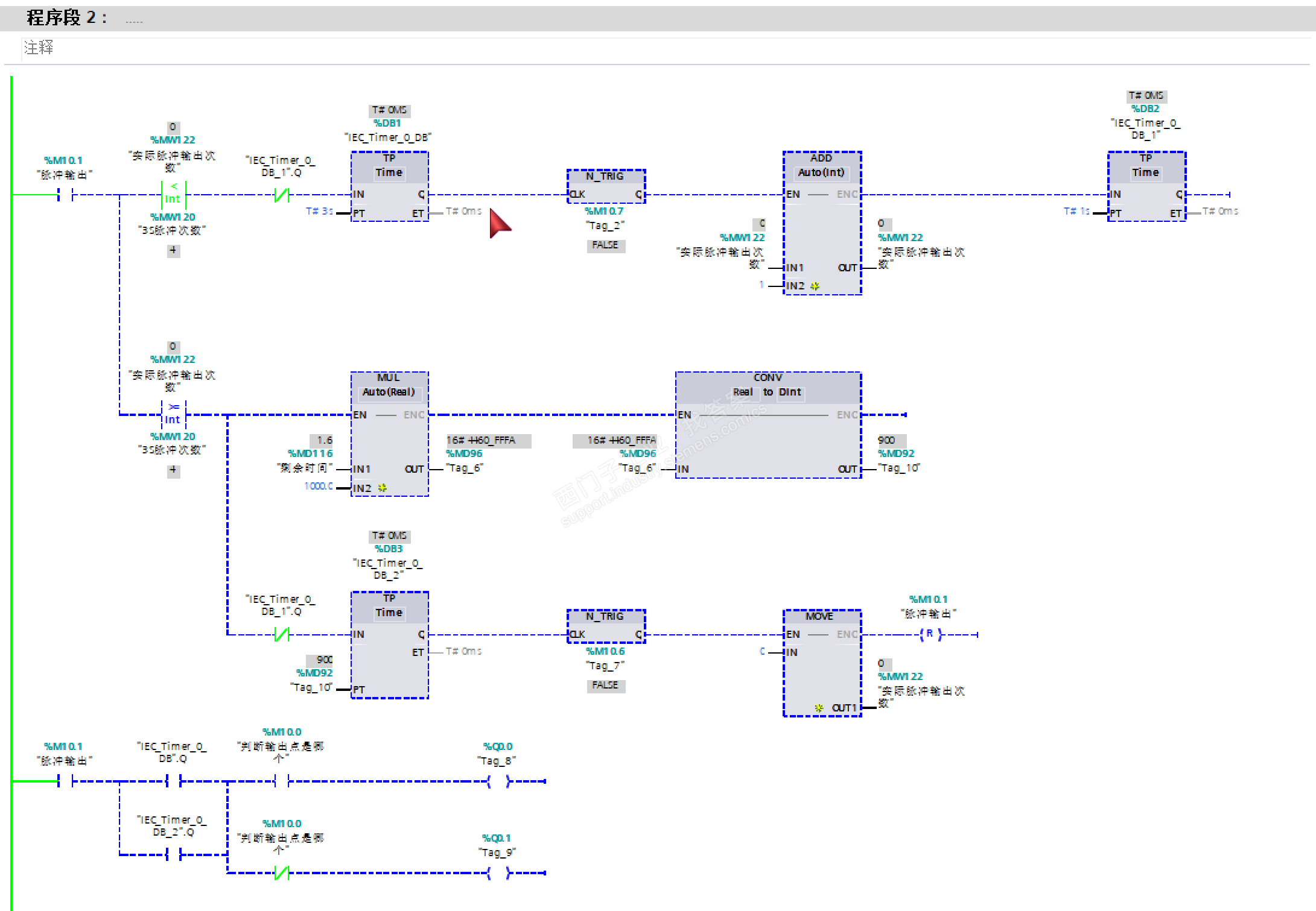

3、这个3秒的脉冲中间间隔多长时间啊?
我做个间隔1秒的程序试试
补充:
附图程序,应该是能满足你的要求,我仿真测试没问题
程序可能还能优化,你自己再看看逻辑吧....
