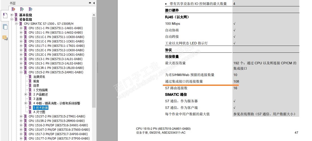

1、
在 PLC 中,每配置一个 HMI 连接就会占用一定数量的连接资源。
精简面板 最大值:1
精致面板 最大值:2
20 台精简屏和 2 台精智屏连接 1515 2PN CPU,其最大所占用的连接资源总数为: 20*1+2*2=24个连接资源。参考
《如何优化 HMI 连接和考虑资源连接数? (HMI 操作面板和 S7-1200 或 S7-1500 控制器)》
https://support.industry.siemens.com/cs/document/109479986
2、查手册,如图,可知 1515 2PN CPU集成的以太网口,在不加 CP/CM 情况下都有108 个连接资源,除去保留的,远远大于 24,所以方案可行。
https://support.industry.siemens.com/cs/document/86140384
