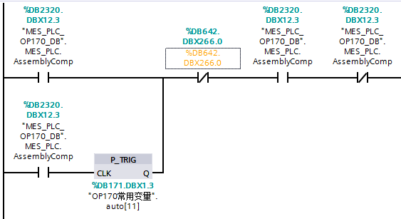

如果第三张图是第一张图引用数据块的定义。定义时定义的是字节类型的。
第一张图中的橙色部分在引用时是位引用,定义的数据类型与引用的数据类型不符,则引用时会显示橙色。
应该只时个警告,刚按你图中的引用方式试了一下,第一次编译有警告,第二次编译就没警告了。
当变量在数据块中定义为字节,你也可以寻址其中的位。但采用如附图的引用方式,就没有橙色了。改一下试试。
参考《如何在 STEP 7 (TIA Portal) 中使用符号方式按位,字节,或字访问非结构数据类型?》
https://support.industry.siemens.com/cs/document/57374718
