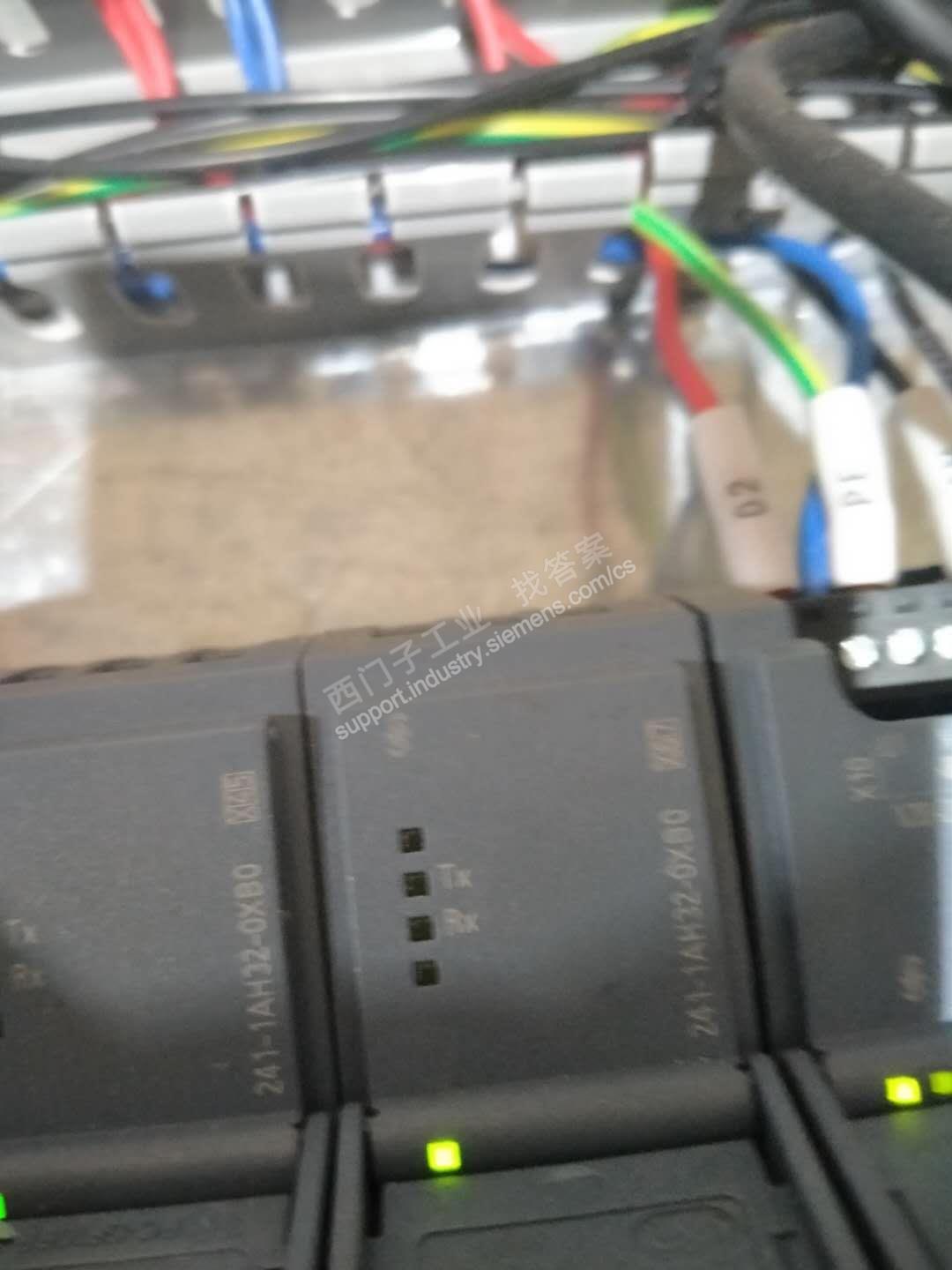

1、CM1241 232模块的指示灯:
TX是发送数据指示灯,只要1241往外发数据就闪;
RX是接受数据指示灯,只要1241接受到数据就闪。
2、CM1241 232模块为啥指示灯不工作?
除了硬件及接线问题之外,通信伙伴有关通信参数的设置要与CM1241 232模块组态中参数的设置必须一致。
