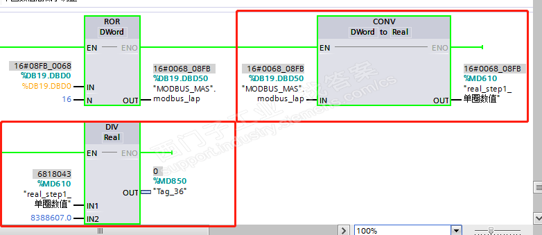

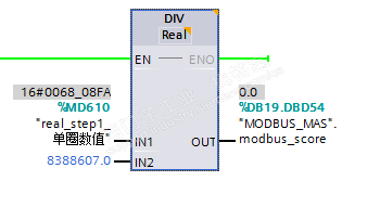

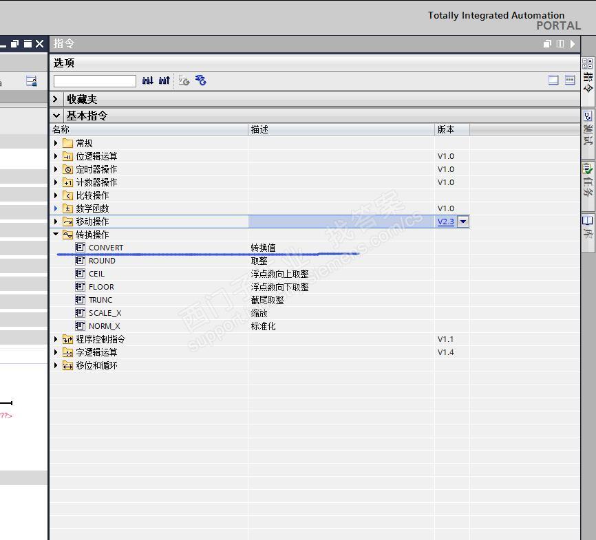

先转换成实数然后再用除法
我知道了
你不要用M存储器
你需要的变量用db块存储
并且事先在DB块里面定义好数据的类型
因为这里涉及隐形转换的问题
关于隐式转换可以查看软件的帮助
