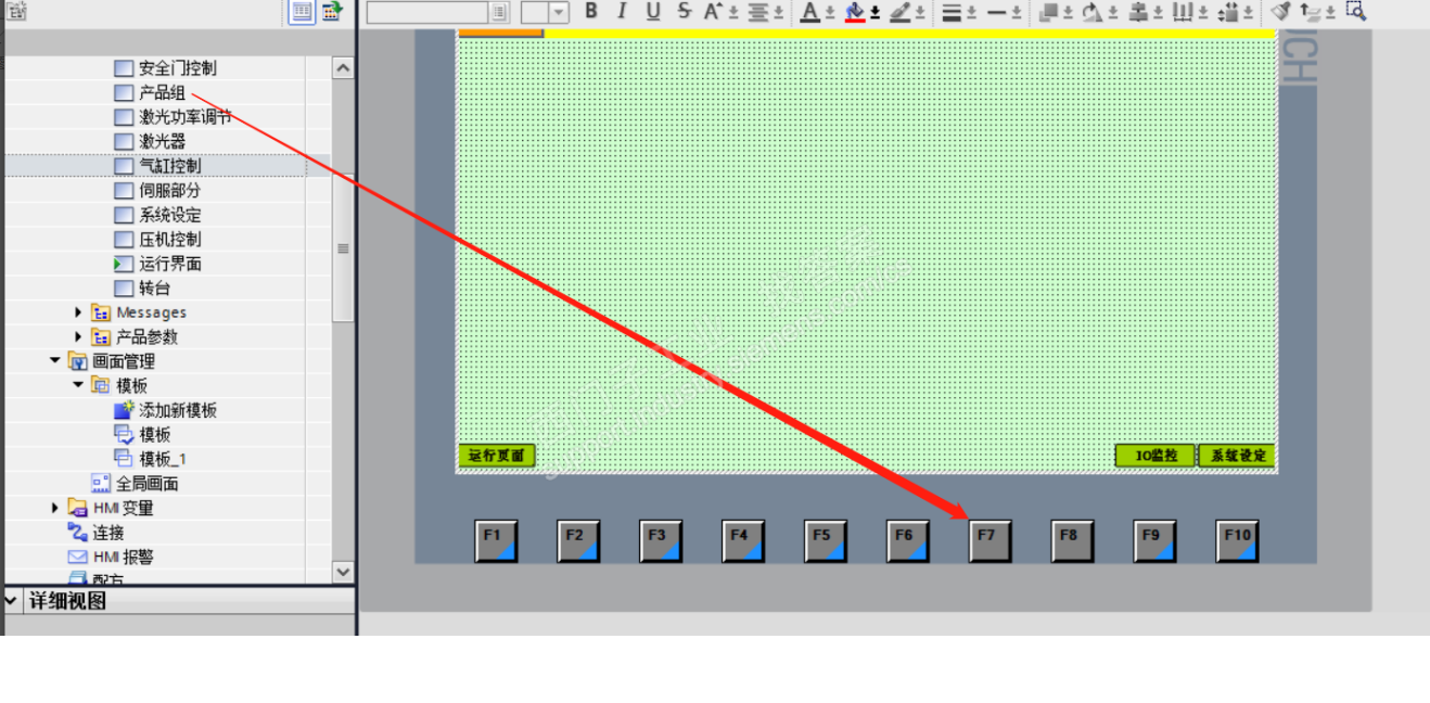

就在全局画面上组态
这样每个画面的F键功能都一样
