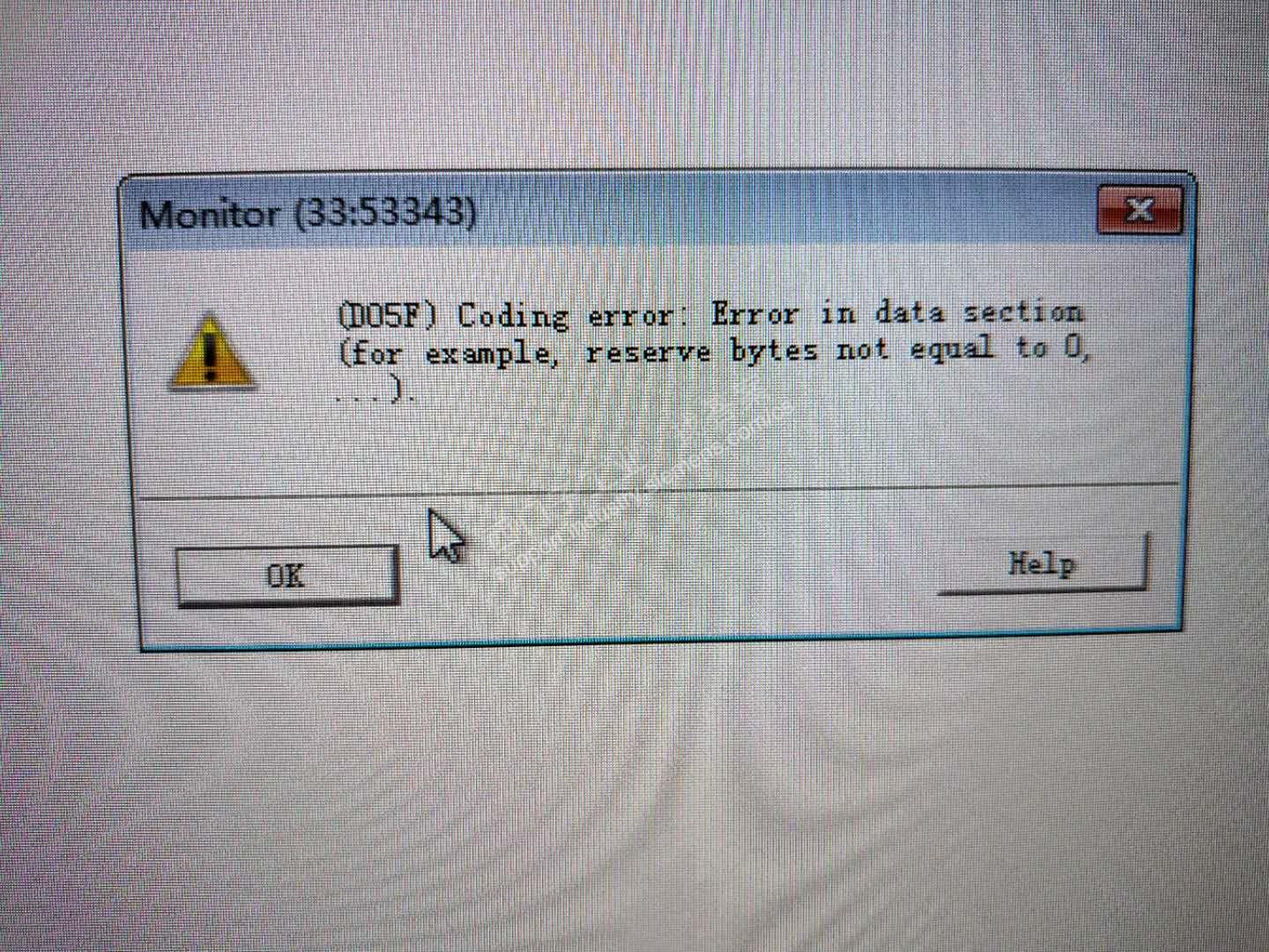

没有描述具体的错误,是不一致?
如果你的程序不是最终版本的,可能在线FB/FC什么的会提示不一致,你可以做在线离线比较,比较具体的区别程序段会自动显示出来的。
