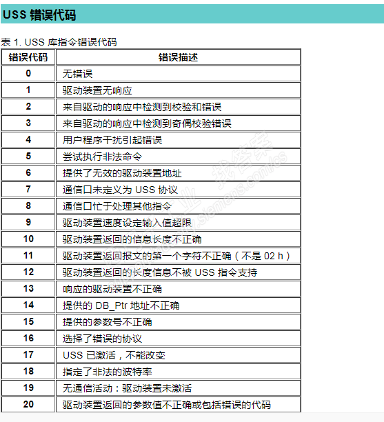

1、错误2 表示:来自驱动的响应中检测到校验和错误,参考文档检查驱动快的设置
2、《USS 错误代码》
http://www.ad.siemens.com.cn/productportal/prods/s7-200-smart-portal/200smarttop/communication/serial_port/USS/uss_lib/uss_error.html

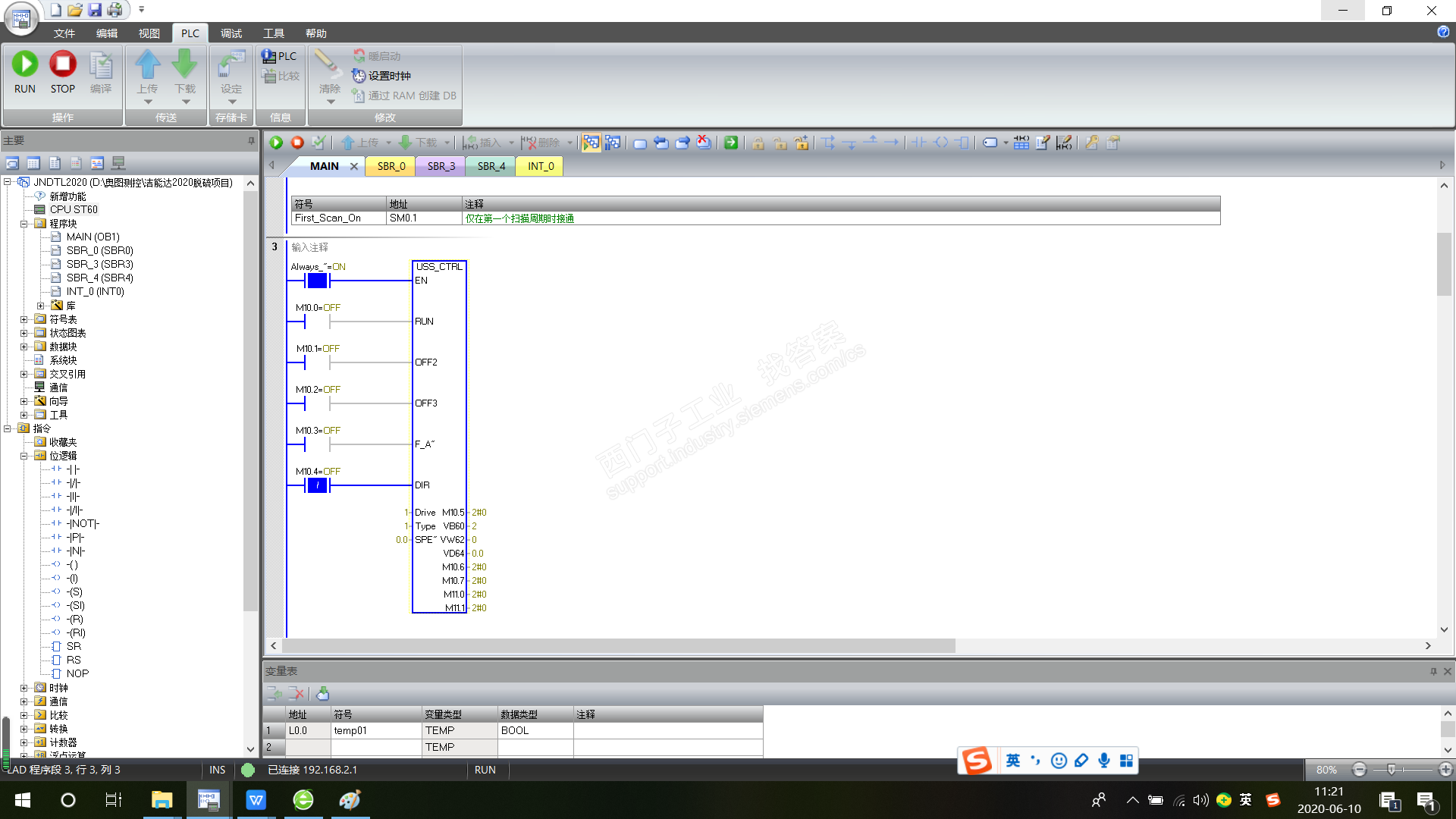

《USS 驱动装置控制功能块》
http://www.ad.siemens.com.cn/productportal/prods/s7-200-smart-portal/200smarttop/communication/serial_port/USS/uss_lib/uss_ctrl.html
《USS通信常见问题》
http://www.ad.siemens.com.cn/productportal/prods/s7-200-smart-portal/200smarttop/smartsms/021.html
《S7-200 SMART USS通信(1):变频器参数设置》
http://www.ad.siemens.com.cn/service/elearning/cn/Course.aspx?CourseID=1098
《S7-200 SMART USS通信(2):变频器参数设置》
http://www.ad.siemens.com.cn/service/elearning/cn/Course.aspx?CourseID=1099
