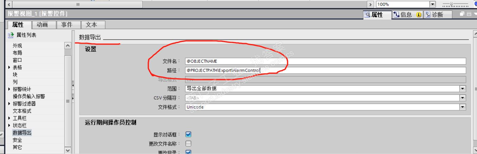

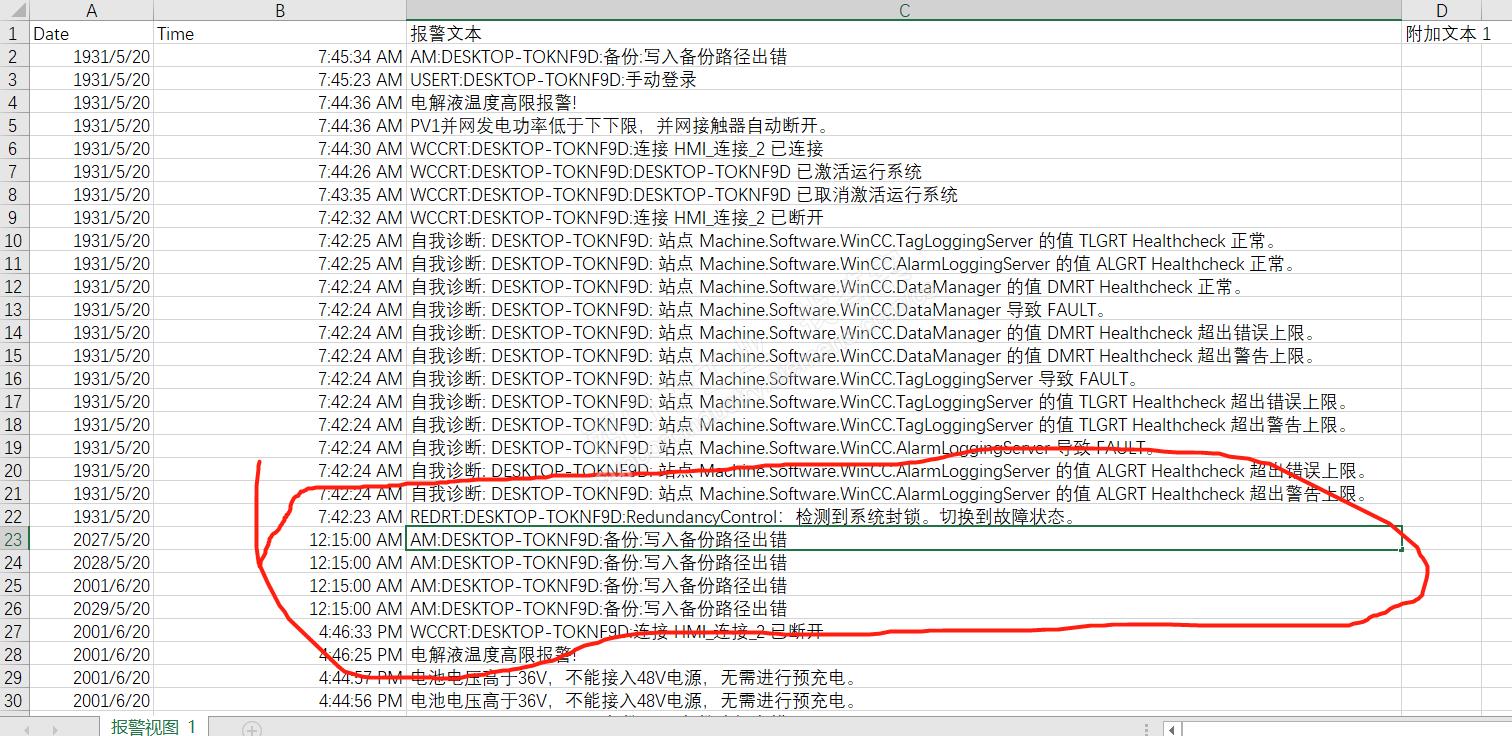

你看看你的历史数据的组态中设置的备份路径,应该是这个路径不存在。重新设置一个存在的路径,比如你设置备份路径是“D:\alarm\”,如果你的D盘上没有建立这个alarm文件夹就会报警。
补充:那是相对路径,在你的项目文件夹中找export文件夹,这里面是导出的文件。你可以用绝对路径和文件名就是我说的“D:\alarm\”,文件名你自己设定一个就行了。
