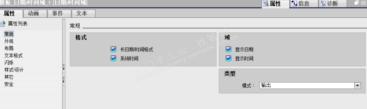

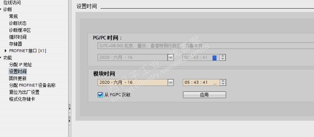

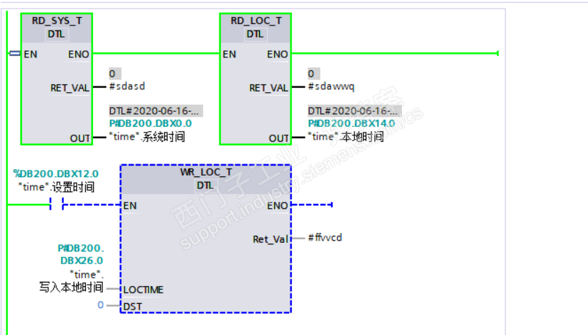

可以采用自动时间同步
参考:
如何同步 S7-1200 PLC 和 HMI 操作员面板的时间?
https://support.industry.siemens.com/cs/cn/zh/view/39182145
在 STEP 7 (TIA Portal) 中, 如何输入、读取和编辑 CPU 模块 的 date and time 变量?
https://support.industry.siemens.com/cs/cn/zh/view/43566349
