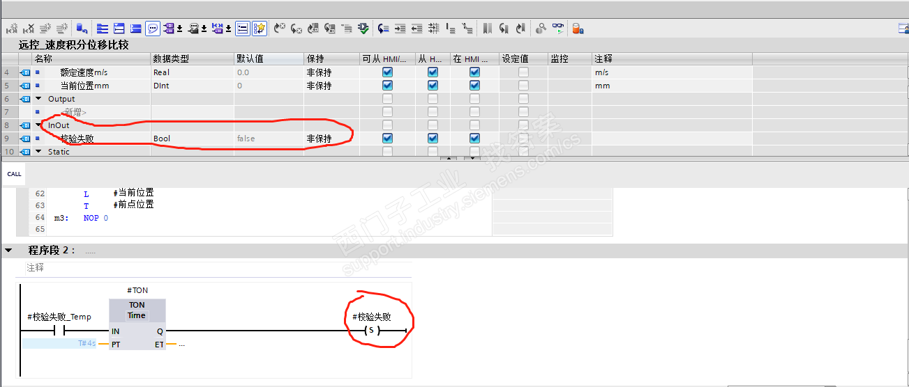

我验证这些指令,置位、复位仍然需要in_out数据类型。
