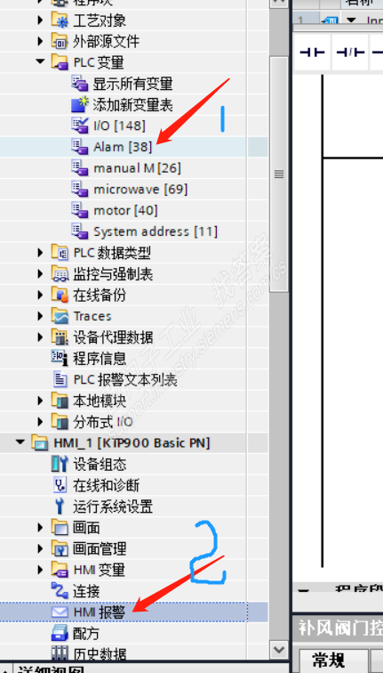

你程序里面可以用BOOL型变量来控制报警,但是在HMI中的离散量报警变量必须是INT型和WORD型数据格式,但是这两种格式里面BOOL型变量必须包含你程序中报警中的BOOL变量。例如你HMI组态的报警变量为MW0,你PLC中定义报警的BOOL变量必须是M0.0到M1.7中的BOOL型变量。如M1.0为超温报警,你在HMI中组态的报警变量为MW0,在组态离散变量时就选择第9个位为超温报警,这个位就对应为M1.0。
本视频介绍在WinCC V13中如何组态触摸屏的离散量报警:
http://www.ad.siemens.com.cn/service/elearning/Course/1496.html
