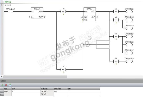

1、线圈输出,按程序从左到右,从上到下的扫描规则,最后扫描到的输出有效。改成单线圈输出。
2、你是在子程序中调用吗? I 变量定义成 INOUT 类型。
3、具体主程序,子程序、以及子程序的接口定义,如图,注意看看网络段的注释。
4、主程序调用子程序时使用了上升沿,那是因为,扫描周期很短,如果不用上升沿,当你按下一次时,可能会调用子程序多次,并计数多次。
5、建议多看些资料,比如系统手册
