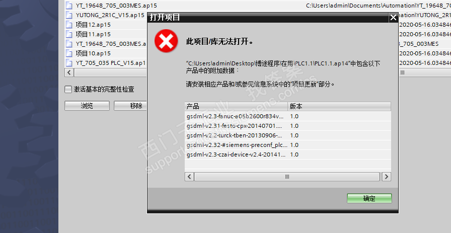

1、是缺少GSD文件。
2、解决的方法:更新 TIA Portal 的硬件产品目录。
、如何在 STEP 7 (TIA Portal)中更新 TIA Portal 的硬件产品目录 ?
https://support.industry.siemens.com/cs/document/54163658
、如何通过下载来更新 TIA Portal 的硬件产品目录,详见:
https://support.industry.siemens.com/cs/#document/72341852?lc=zh-CN
