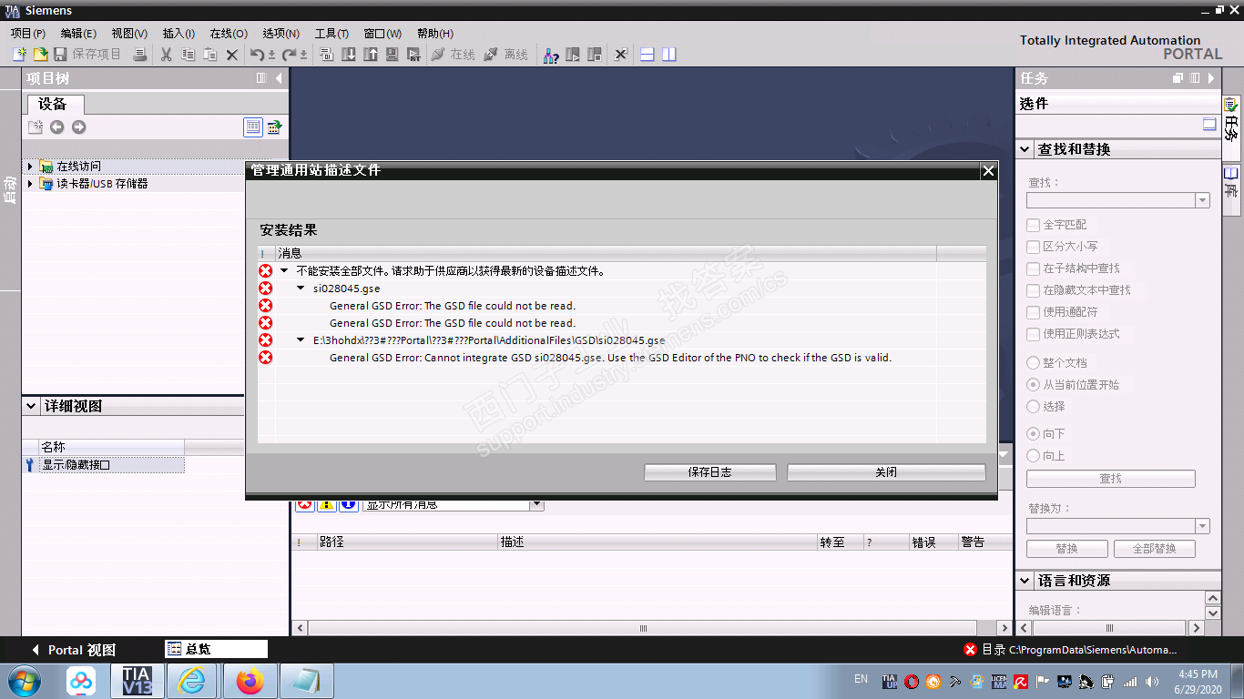

是系统缺少GSD文件,看链接表格中倒数第二行。并下载链接最下面的压缩文件,按文档中提示的安装方法安装。
https://support.industry.siemens.com/cs/document/52536369
