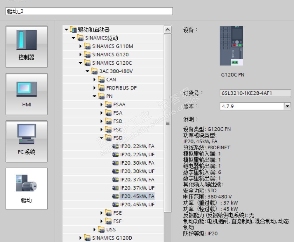

1.正常组态西门子驱动时,是从添加新设备--驱动中来组态,这里面组态的都是实际的硬件,包含硬件具体的订货号和版本号,并且在属性里都可以查看。

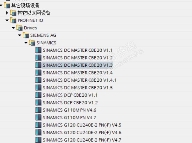

2.从其他现场设备--PROFINET I/O--Drives--SINAMISC中组态的是GSD文件,这个GSD文件可以是西门子的产品,也可以是第三方的产品。
3.20年新到货的CU的版本已经是4.7.10,从你的图片来看,楼主用的应该是博途V15的版本,那楼主如果来组态新变频器呢?
解决办法:
一、升级到博途V16,从V16开始支持组态和调试CU310-2PN和PM240-2及G120的4.7.10版本。
二、下载安装V4.7 SP10支持包
下载安装Startdrive V15 Support Package for SINAMICS firmware V4.7 SP10支持包(460.6MB)
https://support.industry.siemens.com/cs/document/109754382/sinamics-startdrive-v15?dti=0&dl=en&lc=zh-WW
在项目视图,选项,支持包,安装支持包,从文件系统添加,选择上面下载支持包的即可。
三、下载使用GSD文件,如要将SINAMICS驱动作为PROFINET的节点来运行,并使设备能够被配置工具所识别,将用到驱动系统PROFINET IO的GSD文件。
上述三种方法,第一种和第二种可以从添加新设备--驱动中来组态,第三种主要用于第三方产品作为PROFINET或PROFIBUS的节点来运行。

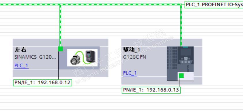

4.从添加新设备--驱动中来组态的设备,可以集成到项目中,实现路由功能直接来进行调试,调试的参数可以保存在项目中。
而GSD组态的设备,只能用第三方系统软件进行调试,比如你用GSD组态的变频,你只能手动调试或用Starter软件来调试,调试的参数无法集成在项目中。
