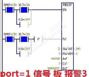

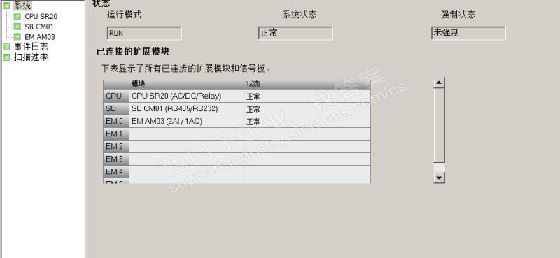

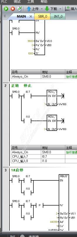

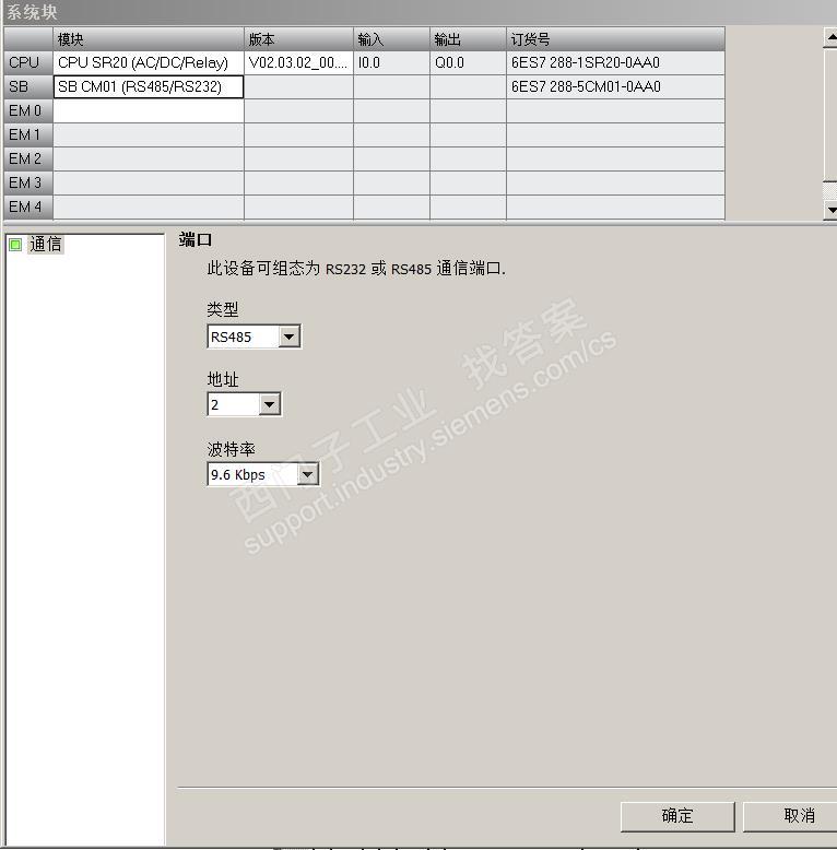

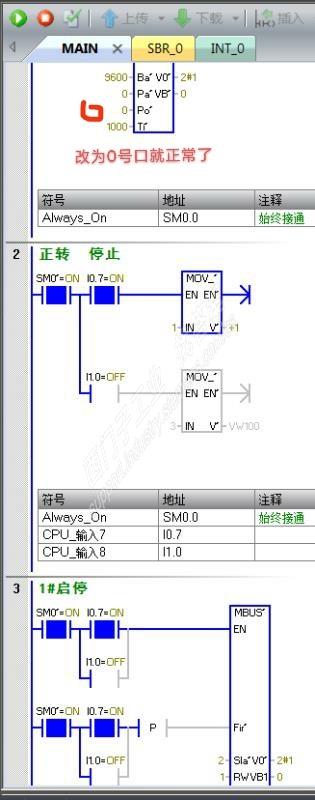

,但是我用买的信号板 CM01 就通讯不了了。麻烦大家,给我看看,感谢! 注:信号板已经组态
了,MBUS_CTRL 中port=1 已经改了。实在是找不出什么原因。如果我把port=0变频器就可以启动
了。MBUS_MSG 报警3 通讯超时
