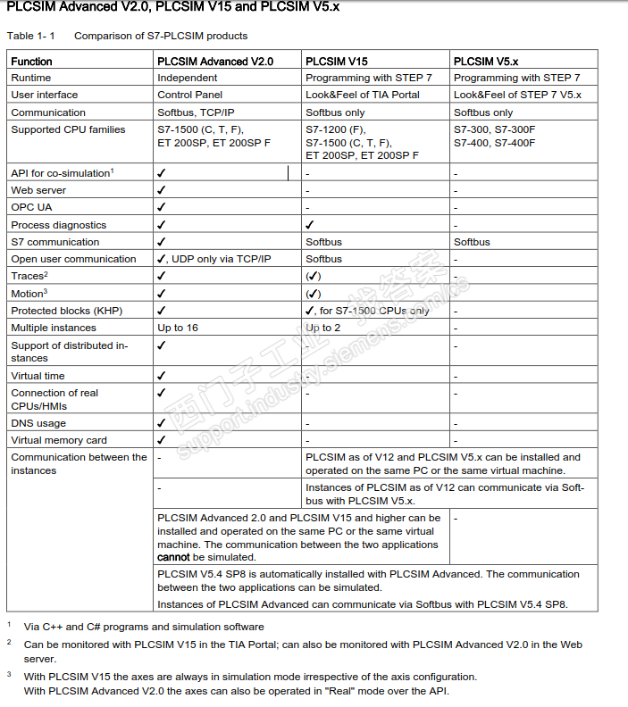

S7-PLCSIM只能在本地仿真连接,使用softbus是无法ping通的
你这个本机WINCC与虚拟机非本地仿真通讯,需要安装S7-PLCSIM Advanced
SIMATIC S7-PLCSIM Advanced V2.0 SP1 试用版下载
https://support.industry.siemens.com/cs/cn/zh/view/109758848
WinCC V7.4SP1与PLCSIM Advanced仿真的S7-1500通信
https://www.ad.siemens.com.cn/productportal/prods/hmi/wincc/q2_communication/faq16.html
