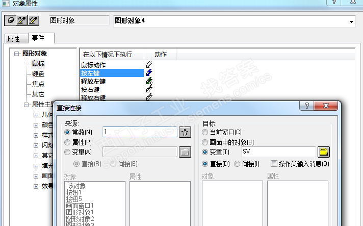

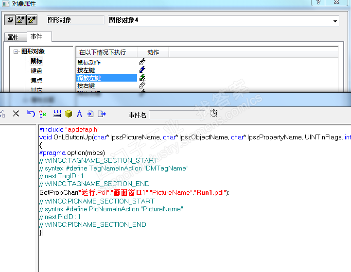

在WINCC中添加了一张图片,使这张图片作为按钮功能。要实现两个功能:
1、切换画面操作,(已经完成)

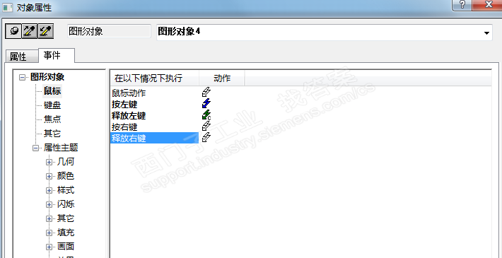

2、同时完成给内部变量BOOL型,赋值0的操作,不知道这步在C动作中应该如何添加?按左键我用直接连接方式,给变量赋值1了。现在需要释放左键再给赋值回0,因为释放左键使用的C调用画面转换了,不能再用直接连接方式了,需要再C脚本中添加上给变量赋值0的操作语句,想问问该添加什么,怎么写?注:不想在鼠标动作中进行修改,只在释放左键中加上一个赋值。图中是我现已经做好的,求大佬帮忙 谢谢

加上之后显示变量没有定义,是不是需要在前面定义这个BOOL型变量?该怎么写呢?
最佳答案作者回复:
在wincc的驱动链接下建立变量呀。
已阅,最佳答案正确

C脚本写变量
SetTagBit(“Tag_Name”, value) 二进制变量
SetTagByte(“Tag_Name”, value) 无符号8位值
SetTagWord(“Tag_Name”, value) 无符号16位值
SetTagSWord(“Tag_Name”, value) 有符号16位值
SetTagDWord(“Tag_Name”, value) 无符号32位值
SetTagFloat(“Tag_Name”, value) 32位浮点数
