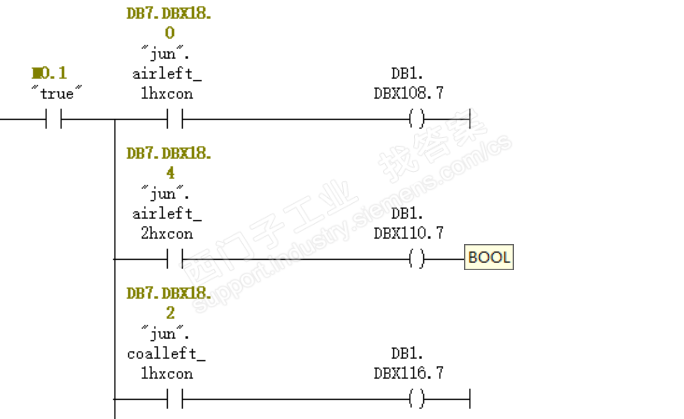

第一张图最上面一行:
当M0.0 接通并且 DB7.DBX18.0 也接通时,DB1.DBX108.7 接通一个扫描周期;

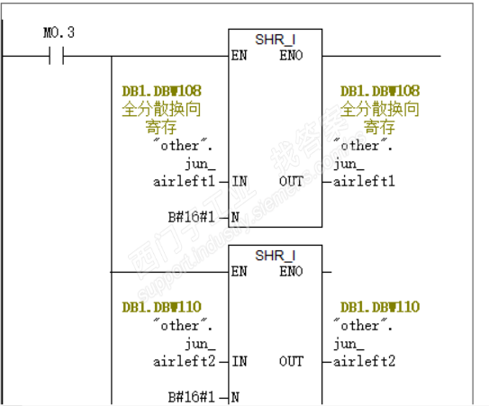

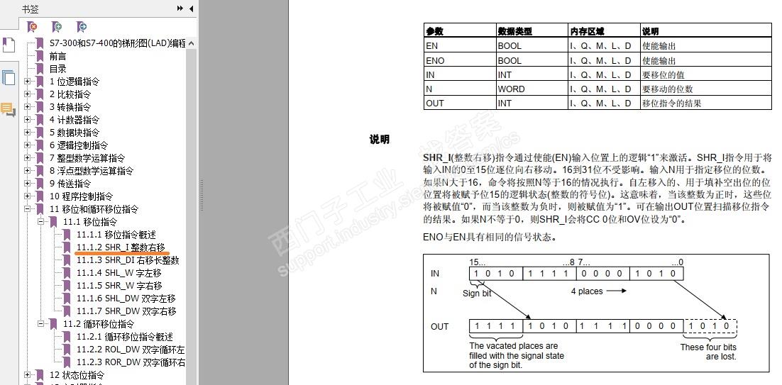

第二张图最上面一行:
当M0.3 接通SHR_I 整数右移指令就会将DB1.DBW108向右平移一位,符号位保持不变,其结果是
DB1.DBX109.1移到 DB1.DBX109.0
DB1.DBX109.2移到 DB1.DBX108.1
依此类推
DB1.DBX109.7移到 DB1.DBX109.6
DB1.DBX108.0移到 DB1.DBX109.7
DB1.DBX108.1移到 DB1.DBX108.0
DB1.DBX108.2移到 DB1.DBX108.1
DB1.DBX108.6移到 DB1.DBX108.5
DB1.DBX108.7移到 DB1.DBX108.6 就是从这来的
DB1.DBX108.7保持原状态不变
参考资料
SIMATIC 用于S7-300 和S7-400 编程的 梯形图 (LAD) 参考手册》 11.1.2 SHR_I 整数右移章节
https://support.industry.siemens.com/cs/document/45523822
