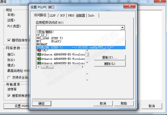

应用程序访问点这里必须有选择的驱动,如果没有就无法通讯的。
