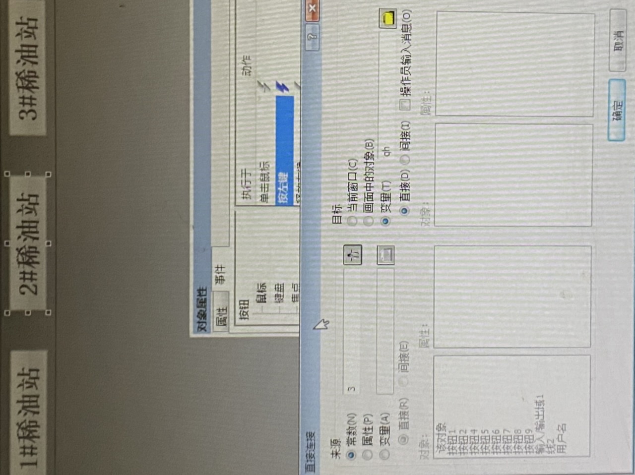

1、在按钮的属性——其它——允许操作员控制——组态公式‘PH’ == 3,''PH''是变量变量管理器里创建的变量,不是定义的!
2、按钮事件——鼠标——按左键——直接连接!
3、按下图步骤,选择画面——选择窗口!
