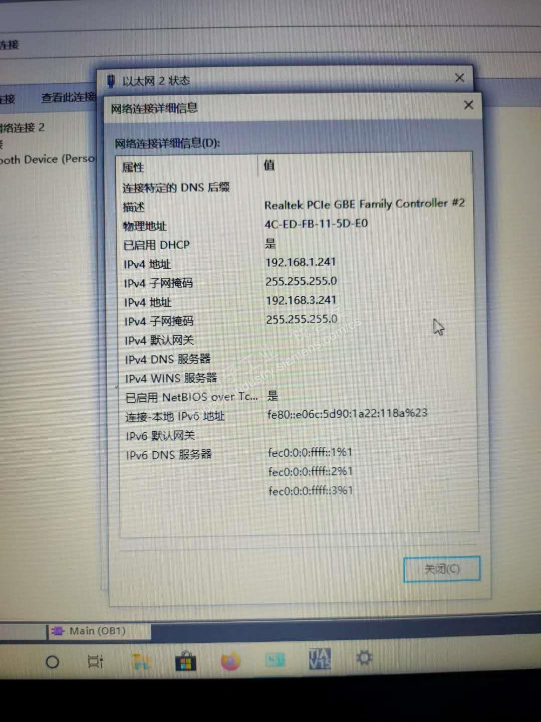

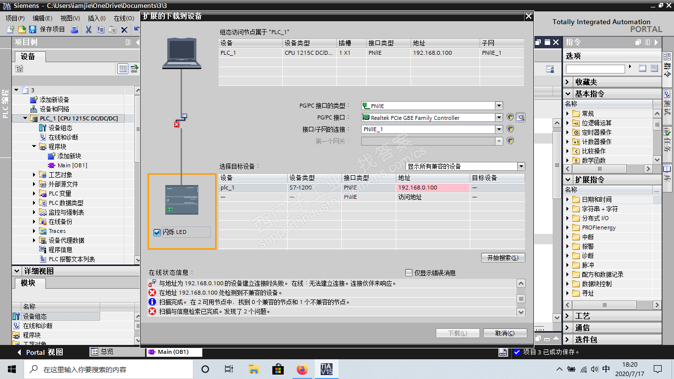

将软件关闭后再打开下载,可能是网卡和接口/子网的连接设定不对造成。先看能不嫩转到在线将PLC恢复出厂设置后再去下载。
