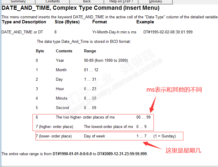

wincc中vbs脚本:
hmiruntime.tags("myyear").write year(now)
hmiruntime.tags("mymonth").write month(now)
hmiruntime.tags("myday").write day(now)
hmiruntime.tags("myhour").write hour(now)
hmiruntime.tags("mysec").write second(now)
wincc中定义脚本中括号内的变量,链接plc中date_and_time类型的数据块的对应字节就行了。
