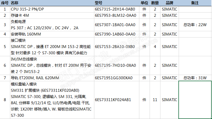

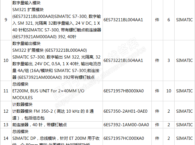

1、配置问题:
配置可以。如应用STEP7进行组态,需要S7-300软冗余软件包。请见:
、《软冗余的原理、调试和例程》下载:
http://www.ad.siemens.com.cn/download/SearchResult.aspx?searchText= A0039
2、有关源总线底板接线问题:
请见:
、《ET200M的有源总线底板配置与说明》下载:
http://bbs.cechina.cn/upload/2009/7/17/b658853c-bd0e-454d-898d-b193a4ba4fda.pdf
http://www.gongkong.com.cn/webpage/datum/200512/1-811E-5EB0162E132A.htm
、《PLC系统中热插拔功能的应用与说明(更新版)》下载:
http://www.ad.siemens.com.cn/download/SearchResult.aspx?searchText= A0138
3、相关问题:
《SIEMENS PLC 系统软件冗余调试的常见问题》连接:
http://www.ad.siemens.com.cn/download/SearchResult.aspx?searchText=F0462
