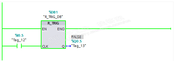

你的问题全是一个问题。
首先沿(上升沿,下降沿)由0变1,或者由1为0时,均有效一个周期,请问一个plc的扫描周期一般为多少时间?
即十mS。
那么,在这么短的时间内,你能够用眼能够看到?
在这个时间内还存在扫描周期对网络段采集的概率问题。
使用,这个沿是一定有效的,触发该地址重复使用,你用置位或者复位指令替换原线圈就明白了。
