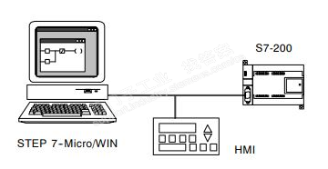

真如你描述的那样,我只能是单独调试。如plc226的,我单独调试modbus rtu通讯,另一个口作为程序调试连接PC用,待通讯调试完毕临时取消modbus rtu通讯改为其他项目的调试,全部调试完成后,在恢复modbus rtu通讯。相对HMI调试的步骤少一些,基本上是仿真过程已经验证好功能了的,实际连接只是验证地址是否有出错。
