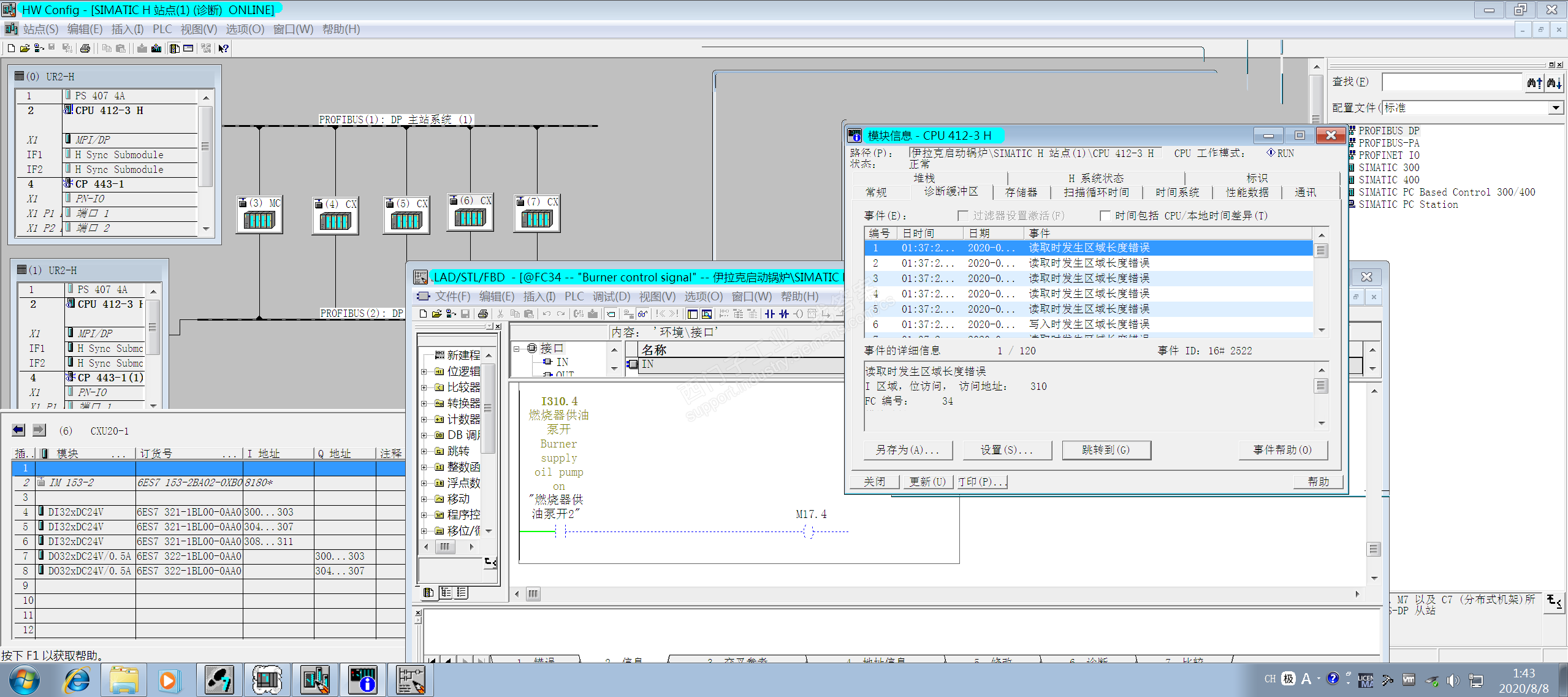

1、在线查看cpu版本是监测的硬件cpu版本,仿真时真实的cpu是不存在的,所以会出现在线与硬件组态的cpu版本不一致的情况。

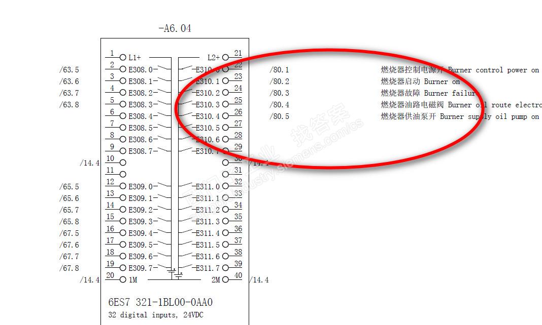

2、看看你的硬件组态中有I310.0开始的这个字节地址吗?你的fc34访问这个地址,如果不存在当然就要报"读取时发生区域长度错误"这个错误了。
3、在plcsim中有run和run-p两种模式,选择后者就可以改变参数,下载程序了。

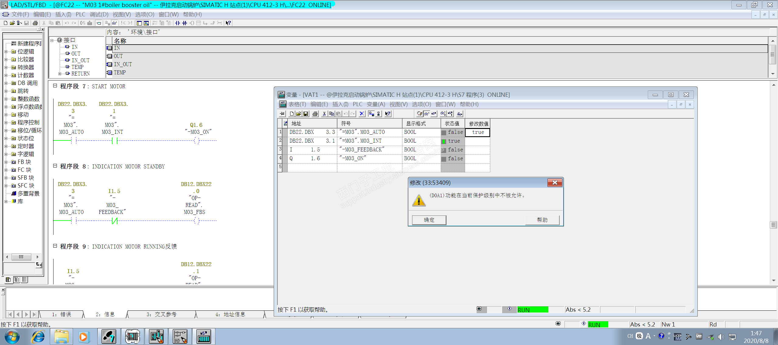

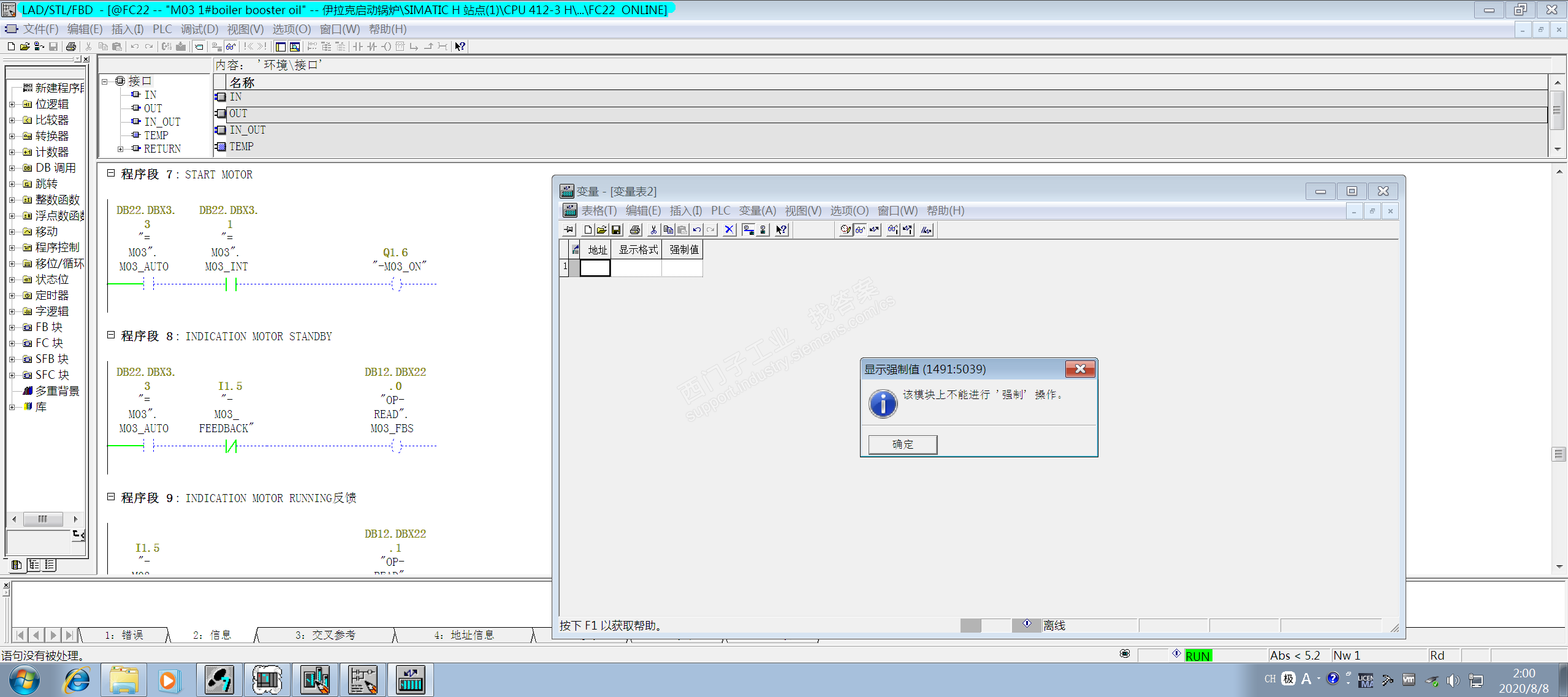

4、plcsim不支持强制功能,直接修改变量就可以
5、《S7-PLCSIM 和一个“真实的”自动化系统有哪些不同?》
https://support.industry.siemens.com/cs/document/11610958
http://www.ad.siemens.com.cn/service/answer/solution.aspx?Q_ID=117233&cid=1029
