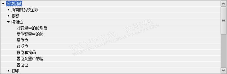

需要把一个按钮组态两个动作
按下的动作选择置位位
松开的动作选择复位位
