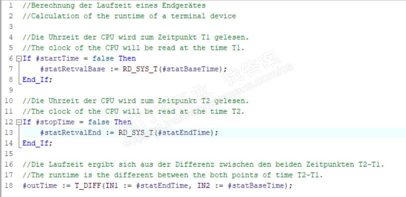

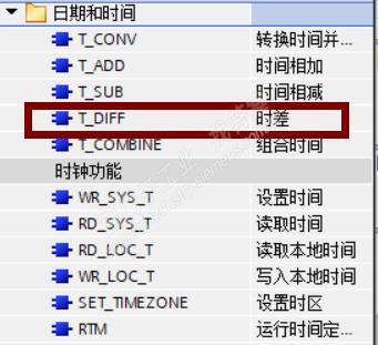

那你需要着呢么计时呢?重新启动后继续计时?
直接用中断中变量自增就行了呀!比如你用ob35周期是0.1s,那么
if pumprun then
pum_runtime:=pumpruntime+0.1;
end_if;
if reset then//复位,计时清零
reset:=0;
pum_runtime:=0.0;
end_if;
这样保证了重启不会清零。按复位按钮后清零。
