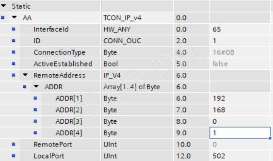

保持寄存器都通讯上了,那说明通讯已经通讯上了,是不是数据区地址错了。
数字量输入I区与MODBUS 地址的对应关系是:
I0.0 10001
I0.1 10002
I0.2 10003
数字量输出Q区与MODBUS 地址的对应关系是:
Q0.0 1
Q0.1 2
Q0.2 3
另外你是用上位机还是测试软件,如果是测试软件一次读8个位或8的整数倍试试
实在不行,将I、Q按字传到你定义的DB块中,按保持寄存器寻址
对应关系可参考
《在使用 Modbus/TCP 方式数据通信时,怎样寻址到作为 Modbus 设备的 SIMATIC S7-1200/S7-1500 存储区?》
https://support.industry.siemens.com/cs/document/100633819
