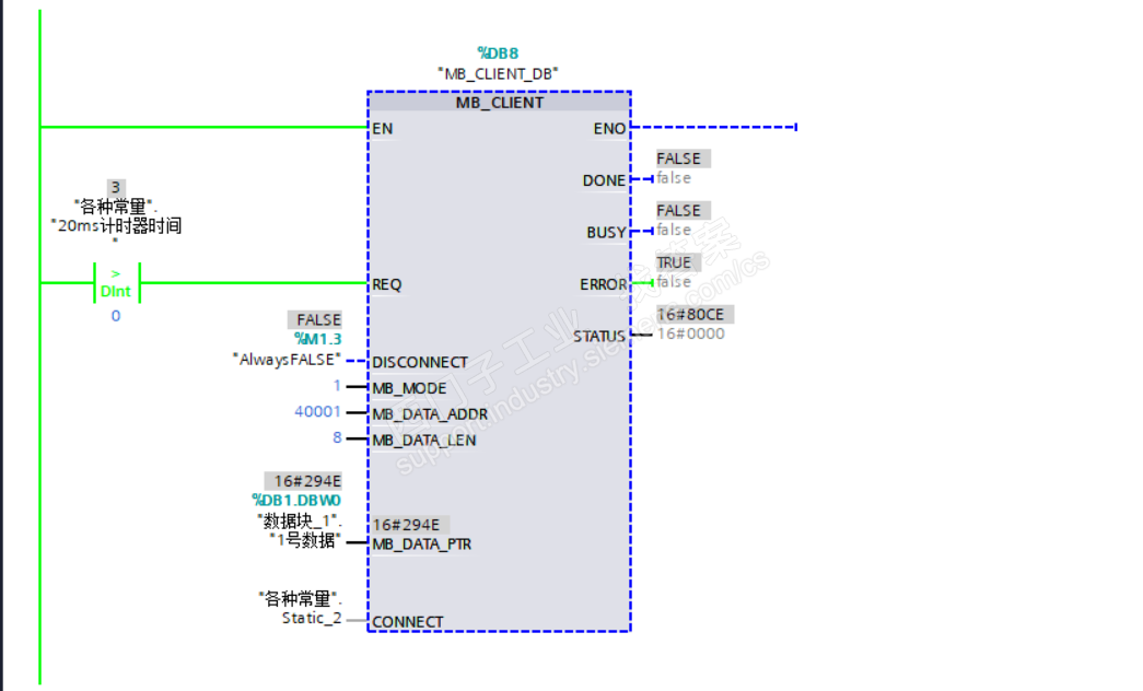

使用64,65都可以通讯上,是不是DONE位置为1时代表一次写入完成,DONE位为1感觉一次时间长

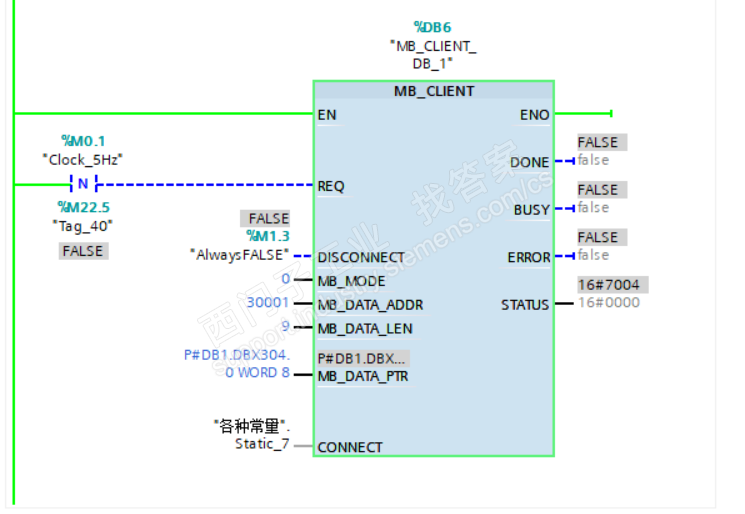

我又新建了一个读取,但是怎么找都是报7004,文档显示为已建立连接但是没有操作指令,MB_MODE=0就应该是要求进行读取操作啊

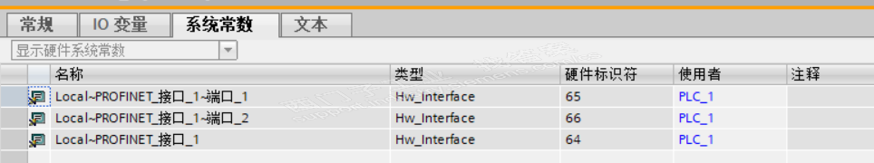

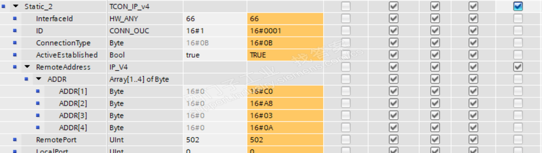

HW_ANY需要根据实际的cpu硬件属性填写,具体在设备视图---以太网口的系统常数窗口中可以看到cpu硬件信息。
REQ管脚用沿触发。官方的例子我测试过可以的,没有问题。还是需要细致查询可能存在的问题,根据报警信息内容。

HW_ANY = 64,另外是指端口1和2的。
done是指客户机指令完成时 =1,MB_MODE管脚 = 0是读数据;=1是写数据这个没有问题。
你不细致推敲过MB_CLIENT指令的MB_DATA_ADDR(数据地址)及MB_DATA_LEN(数据长度)及MB_DATA_PTR(存放地址)各管脚之间的关系。
如你帖出的指令是读取9个字的信息,而实际你在MB_DATA_PTR管脚且且填写了8个字长度的存放区,这个明显从站丢失信息的可能。
自简到深,逐步推进。
