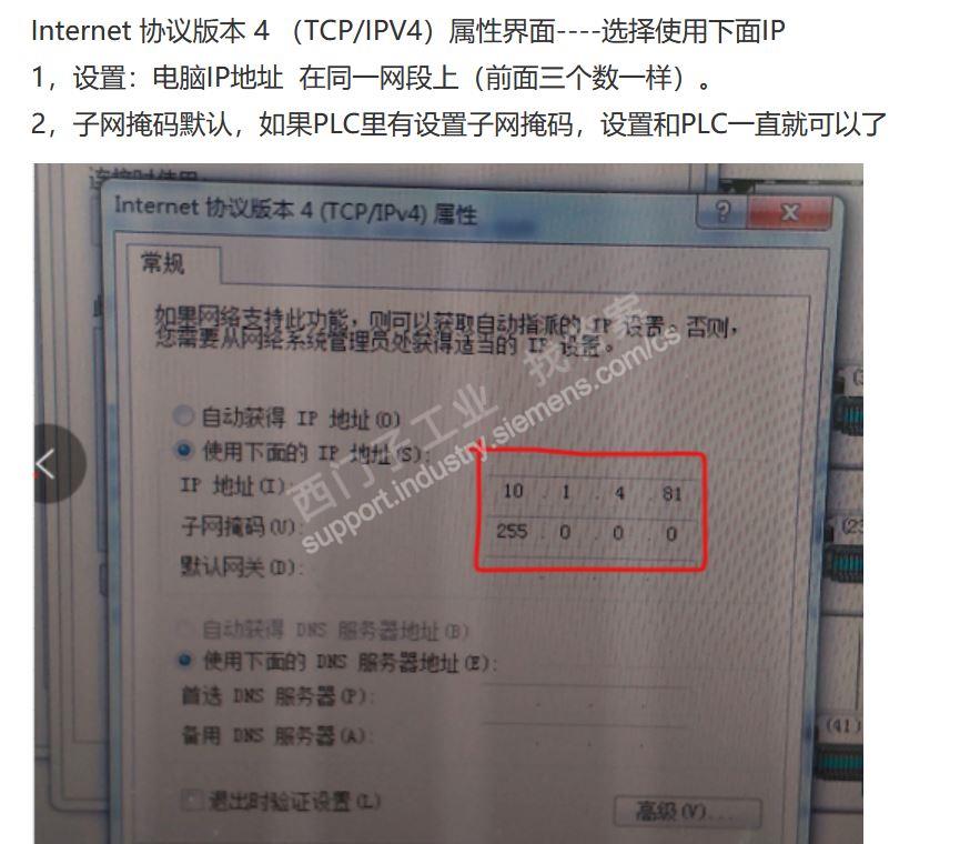

1、按下述步骤操作:
、西门子step7如何连接监控PLC(以太网连接方式):
https://jingyan.baidu.com/article/19192ad86410bfa53f570737.html

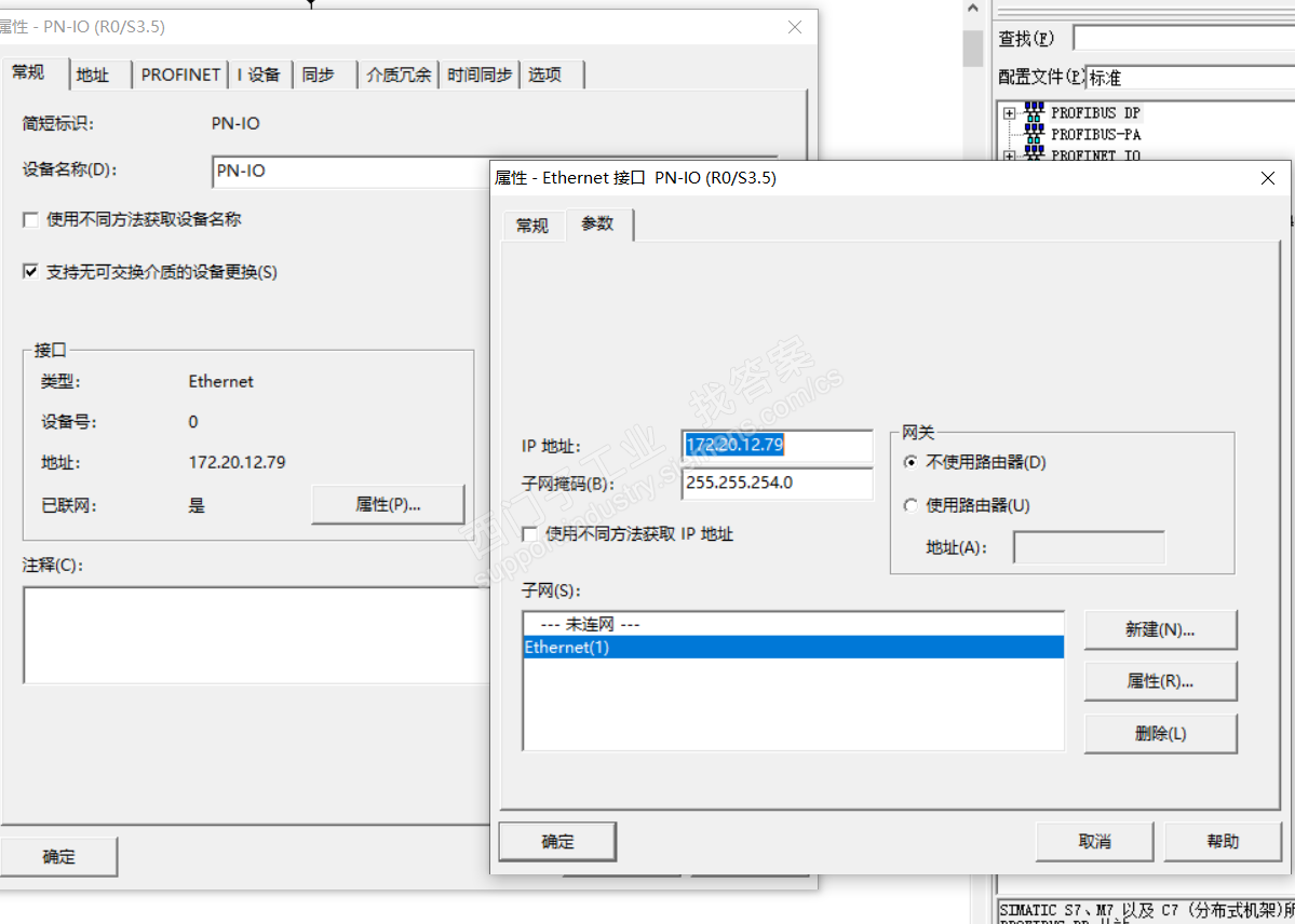

2、子网掩码的设置见截图。
