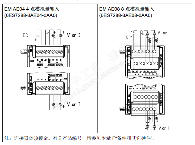

关键问题是压力变送器是几线制的。右边那张草图是2线制接法。
2、3、4 线制电流、电压接法参考
http://www.ad.siemens.com.cn/productportal/Prods/s7-200-smart-portal/200SmartTop/in_out/Diagnose/analog_wire.html
S7-200 SMART模拟量
http://www.ad.siemens.com.cn/productportal/Prods/s7-200-smart-portal/200SmartTop/SmartSMS/028.html
