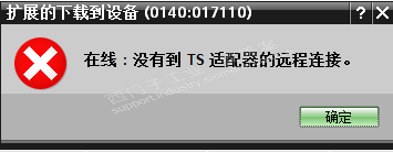

我之前使用过该版本的软件portal v13 SP1,如果需要仿真必须单独再下载与之版本对应的plcsim软件,再安装。
如果你需要仿真s7-1200版本的plc,在组态硬件时,需要将plc版本设置在V4.0以上,V13 sp1是支持的过去我也经常性的做仿真验证。
没有找到仿真的可能是没有安装PLCSIM软件或者没有安装好,plc版本没有在V4.0以上的版本,你仿真选择的驱动应该是PLCSIM这些信息。
