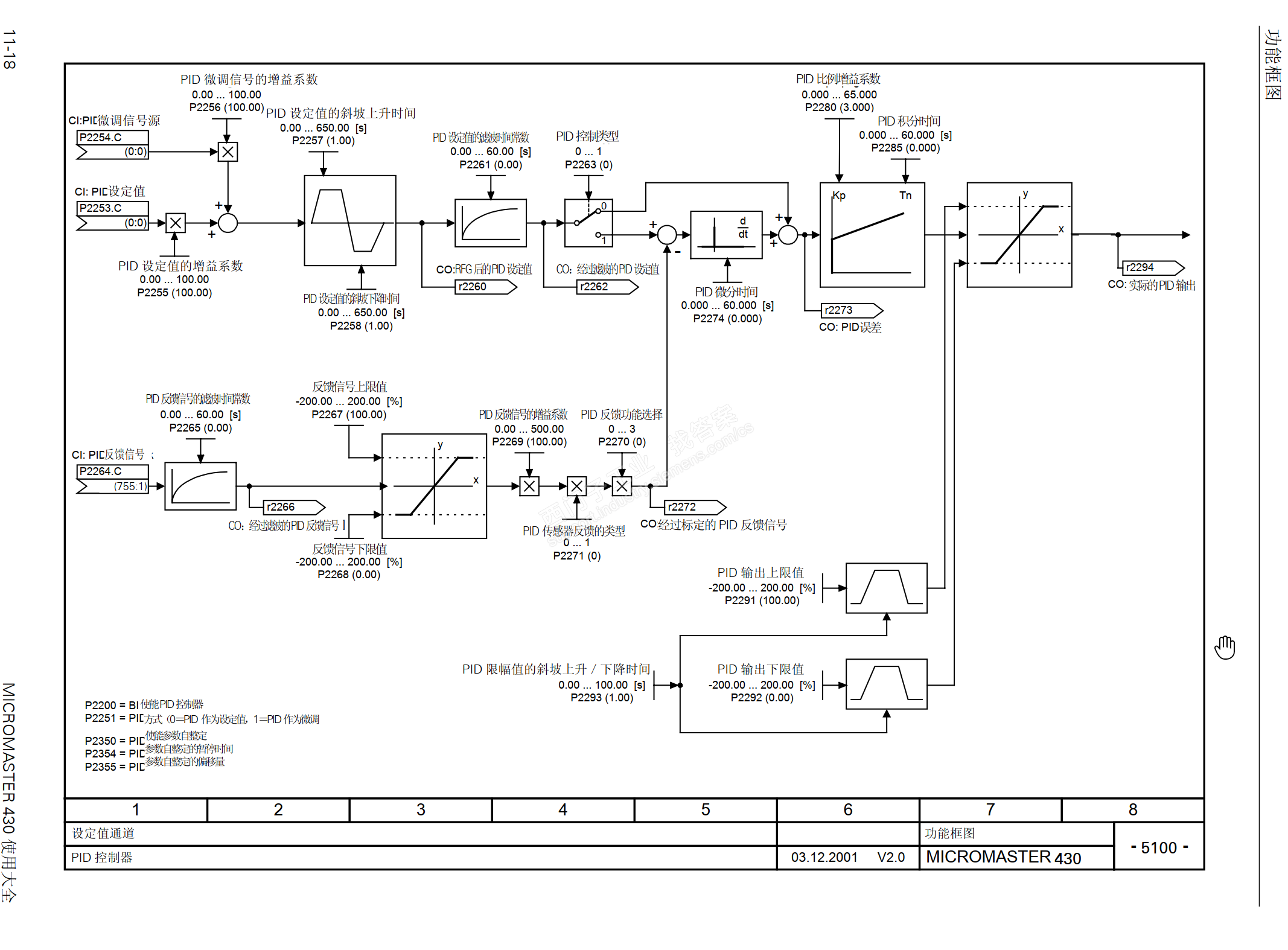

你是哪里不成功,模拟量设置了之后,变频器显示的不对,还是恒压PID控制不对
参考下面的文档:
用MICROMASTER 440 或 SINAMICS G120电机分级控制 恒压
https://support.industry.siemens.com/cs/cn/zh/view/92190355
MM440恒压供水实例
http://www.ad.siemens.com.cn/productportal/prods/mm4/drv/008pidfunc/constant_water_supply.html
MM440变频器恒压供水操作
http://www.ad.siemens.com.cn/service/elearning/cn/Course.aspx?CourseID=1230
MM430/440模拟量输入如何设置
http://www.ad.siemens.com.cn/productportal/prods/mm4/drv/005AnalogID/MM430_AI.html
补充:
下图是MM430PID控制完整的功能图
你可以看看图中的r参数输出,状态,看看是哪部分不对,再针对的修改
PID2200的使能信号是1了不
