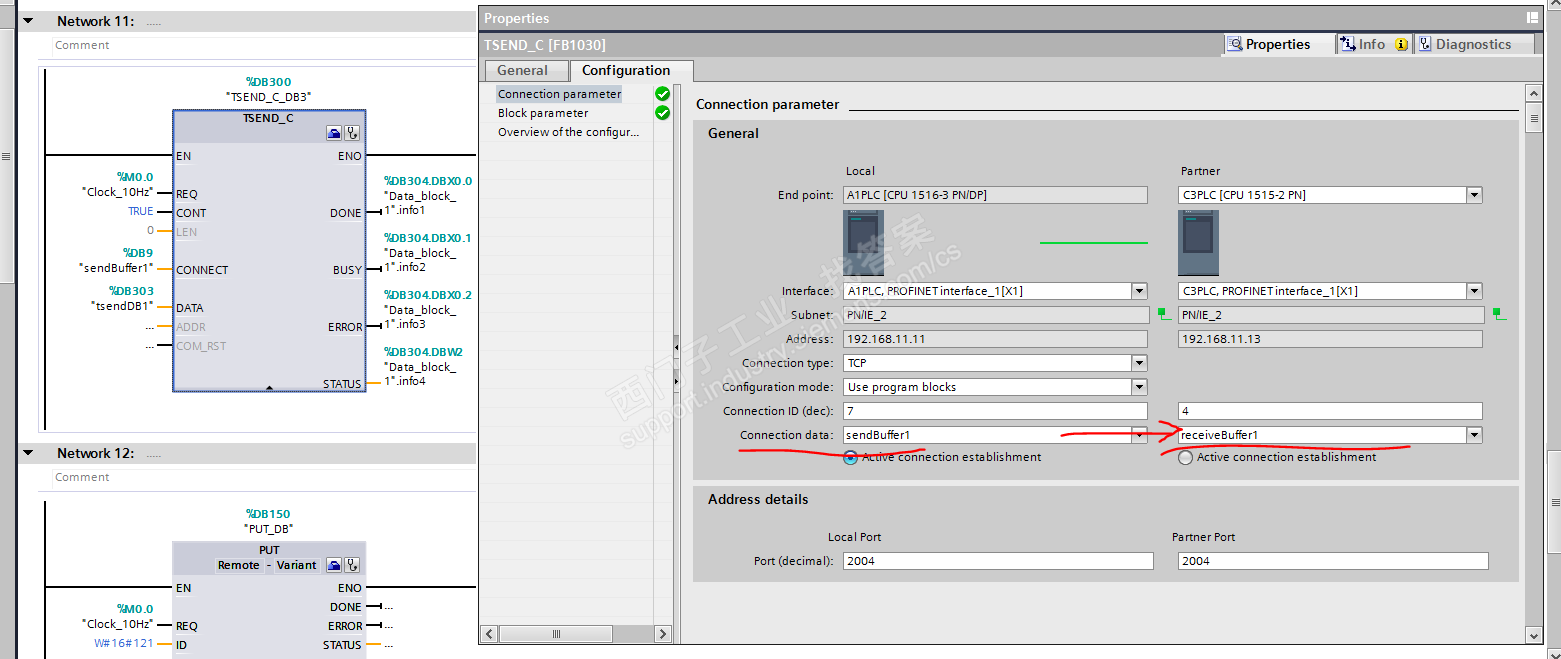

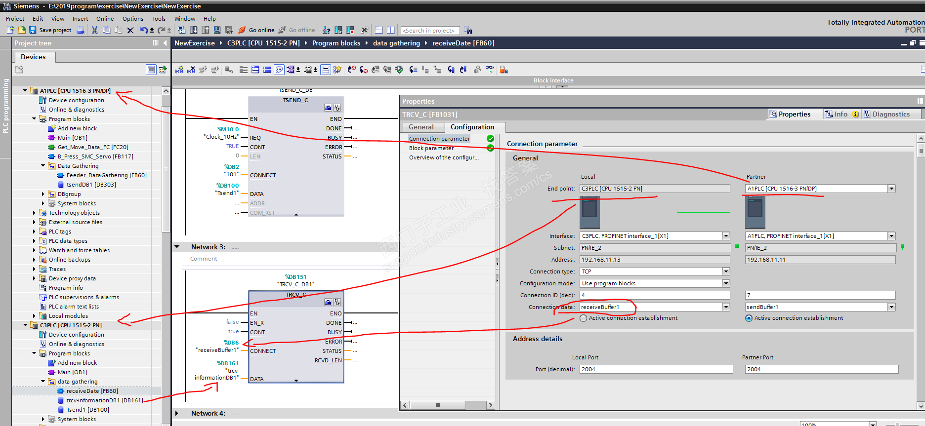

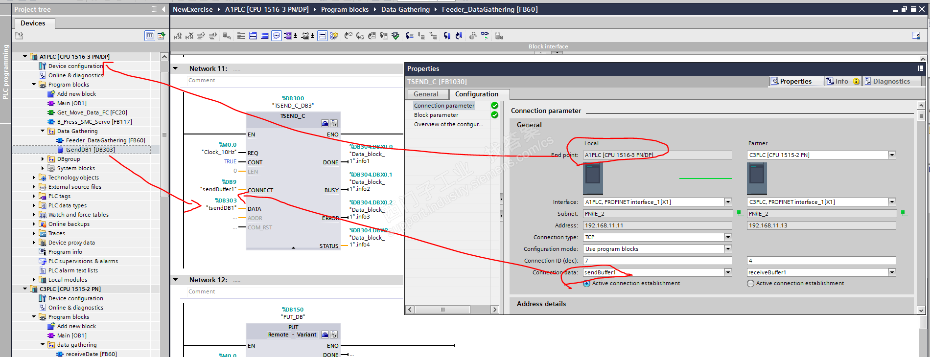

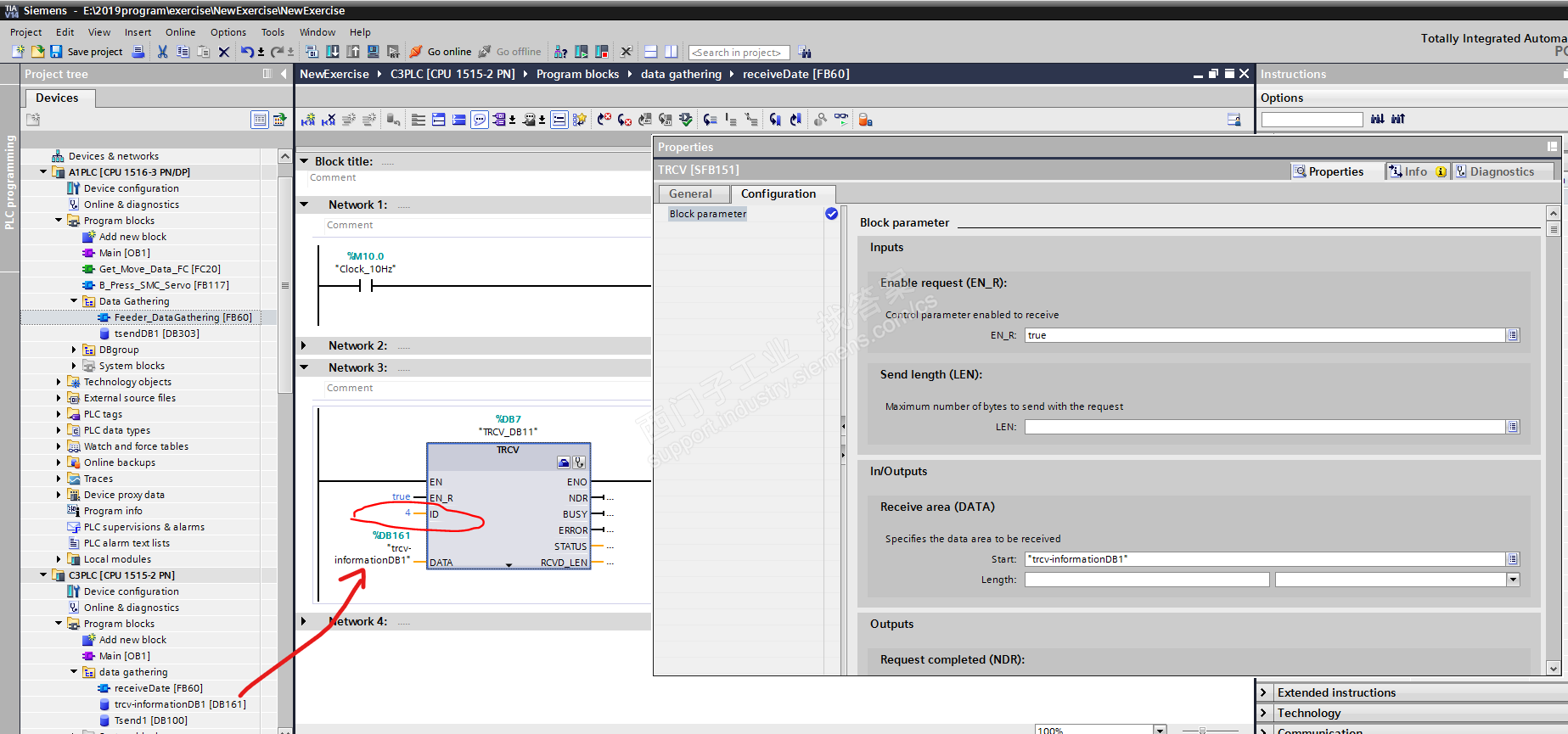

我这样理解对吗??
DATA为Variant类型,为待发送的数据或接收到的数据存储区
如何设置参考文档:
如何在 STEP 7 V11 中使用 “VARIANT ” 数据类型,以实现对 S7-1200 的间接寻址?https://support.industry.siemens.com/cs/cn/zh/view/42603286
对于同一个通讯任务,TSEND_C和TRCV_C指令需要使用同一个连接ID
但建议使用下列组合在同一连接上发送和接收数据:
TSEND_C和TRCV
TSEND和TRCV_C
具体参考文档,在S7-1500中指令TSEND_C and TRCV_C如何使用?
https://support.industry.siemens.com/cs/cn/zh/view/109479564
补充:
通讯双方的ID没有关系,各用各的ID
