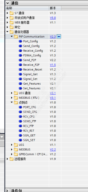

转:属于早期 PtP 通信(仅限 CM/CB 1241),仅固件版本 V2.1 及以上版本的模块,该指令才能与 CM1241 一同使用。
SendP2P不仅能用在CM1241/CB1241,还有ET200MP/ET200SP的串口模块,同样适用于S7-1500\300\400系统。
详见:http://www.ad.siemens.com.cn/service/answer/solution.aspx?Q_ID=232036&cid=1072
