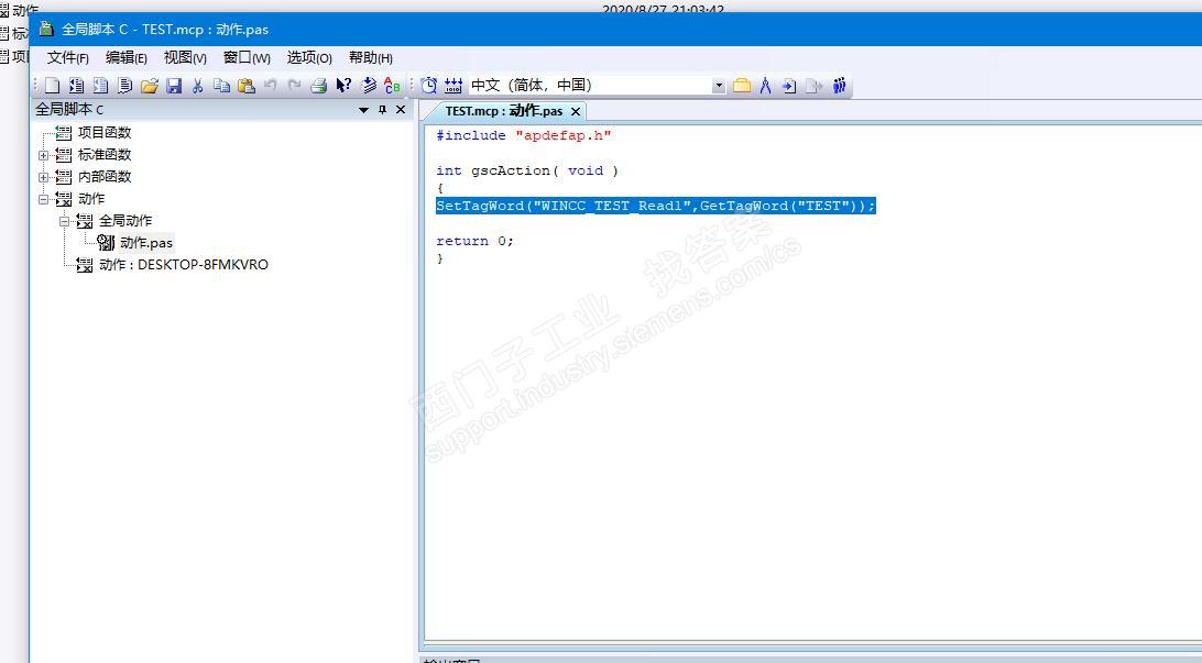

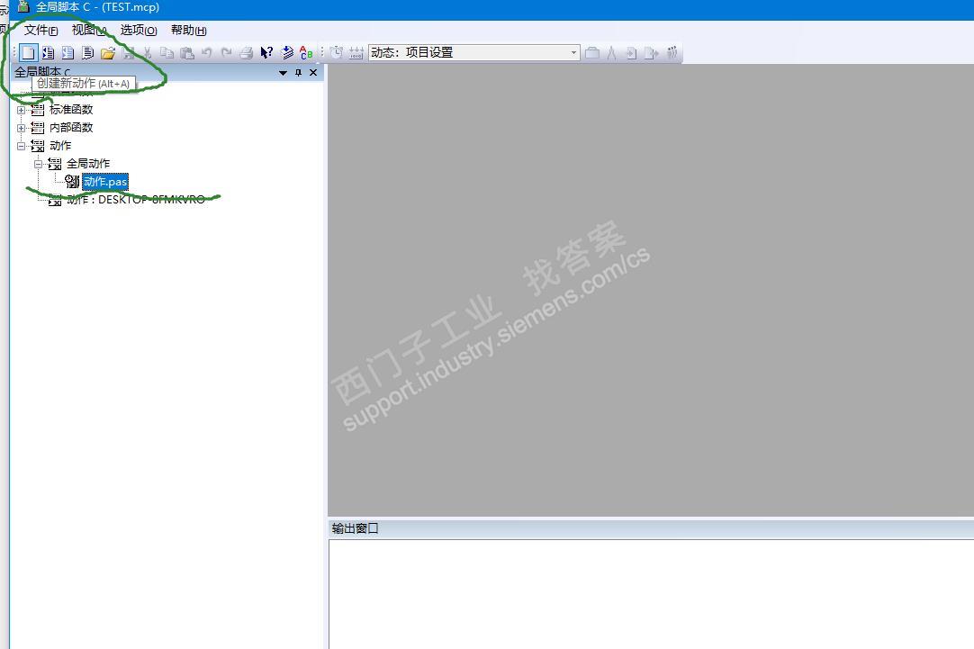

WINCC脚本分全局脚本与画面脚本
如果脚本需要在整个项目范围执行,那在WinCC全局脚本编辑器创建动作
而画面中创建的脚本,只在该画面打开时执行
新建动作脚本后,为脚本设置触发方式即可,参考文档:
WinCC中定时器使用方法介绍
https://support.industry.siemens.com/cs/cn/zh/view/77940065
