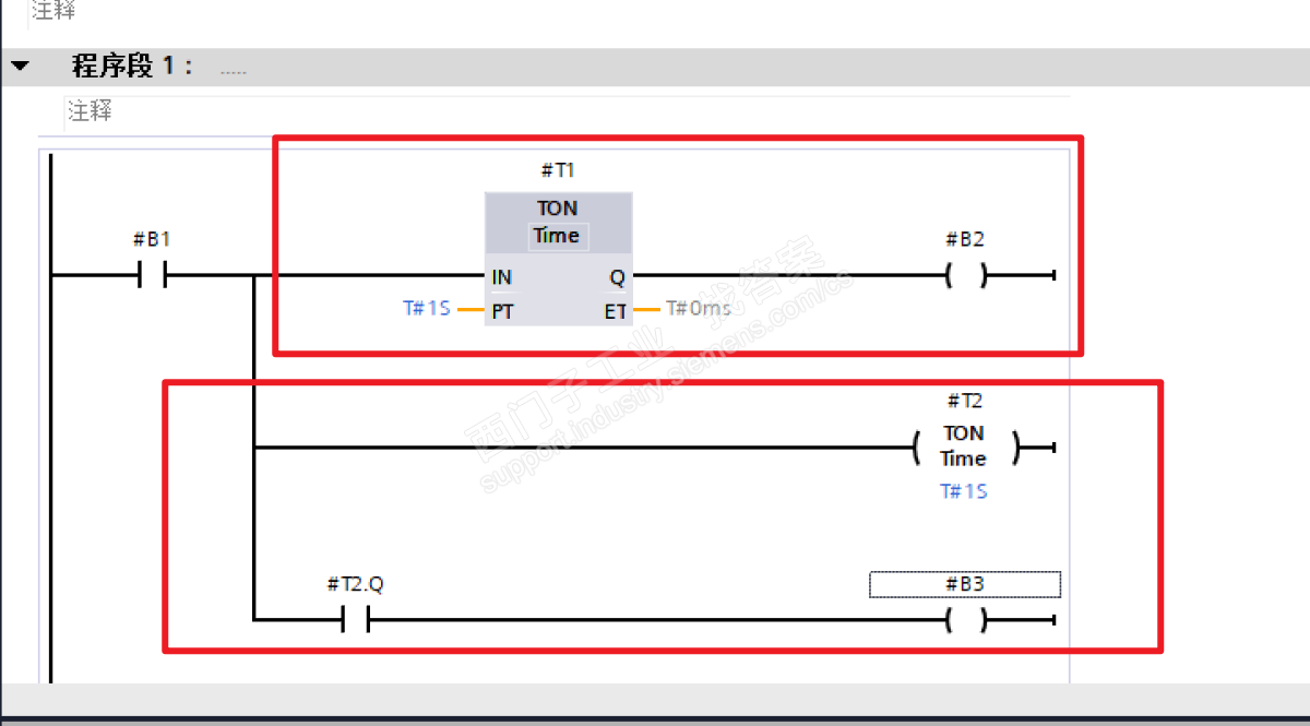

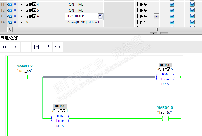

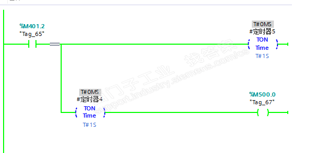

你对定时器理解还是有点问题
1、定时器指令有线圈的和指令框的形式,你图中用的是线圈的,这种一般是在这里定时,在别的地方通,在别的用定时器的符号.q的形式。线圈的定时器,后面不起延时作用,就相当于一条导线。
2、如果你只是用了定时器线圈,如果别的地方没有使用定时器.q的就是只用了线圈,那这个定时器是不执行的,这个参考:
S7-1500 定时器常见问题-1. 为什么定时器不计时?
http://www.ad.siemens.com.cn/productportal/prods/1500published/Prog/Prog_6.1/Prog_6.1.html#T3
3、定时器的使用可以参考附图,下面两行的 作用和上面一行是一样的
